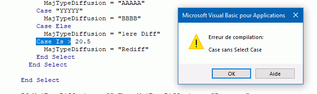

Et vous obtenez
"Case Else" doit être toujours mis en dernier
Ensuite avec un code bien indenté (pensez à Rubberduck), on voit ou cela manque

Je dis ça, je dis rien
Je teste ça merci beaucoup Bruno
Même erreur

Je compte 5 select case et 4 end
capture d ecran 2022 02 18 a 10 26 36
Et donc...
Chez moi, je n'ai pas d'erreur :
