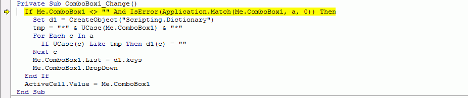

Je suis le seul pour qui ça donne ça dès que j'essaie d'écrire dans la combobox ?
Salut JoyeuxNoel.
Etrange, Perso ça fonctionne à pars parfois une erreur sur cette ligne:
Me.ComboBox1.List = d1.keys
J'ai rajouté un On Error Resume Next dans cette procédure et plus de soucis.
Oui, c'est bizarre. Et ça fait ça tant sur vos 2 fichiers :(
Et avec cette version ? c'est la dernière sur la quelle je travail avce l'ajout du code de M12
Non, avec celle-là c'est nickel.
Mais c'est quand même bizarre de devoir passer par un on error pour ça. Surtout si chez vous ça ne plante pas forcément sans.
D'ailleurs, il me semble bien qu'il faut mettre à la fin de la macro "on error goto 0" pour réactiver la gestion des erreurs par ailleurs.
