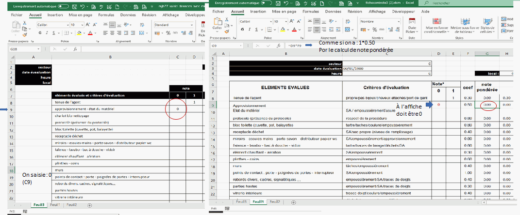

j'ai créé un classeur de contrôle de prestations nettoyage. il y a 3 feuilles dans le classeur dont feuille 3 pour la saisie et feuille 1 la destination (=feuille contrôle) et feuille 2 où il y a le tableau de la liste des éléments évalués et la note. J'ai fait la liaison sauf pour la note 0 car le résultat n'est pas bon.
Je souhaite que la saisie de la note 0 dans la feuil3 s'affiche à la colonne D de la feuil1 et équivaut à 1 pour le calcul de la note pondérée (colonne G = note 0*coef)

Si j'ai bien compris, lorsqu'il y a 0 dans la colonne C de la feuille 3, il faut que cela devienne 1 dans la colonne D de la feuille 1 pour pouvoir multiplier par le coefficient. Si c'est bien cela, une simple formule en colonne D de la feuille 1 suffit:
en D8:
=SI(ET(Feuil3!C8=0;Feuil3!C8<>"");1;0)

Bonjour Arturo83,
merci pour la réponse. En fait, si on saisie o dans la feuil3, il faut que le "0" s'affiche dans la colonne note de la feuil1. Mais dans la colonne de note pondérée, ce 0 de la note doit être équivalent à 1 (=1*coef).
Ce que vous avez fait a effacé le titre 0 de la feuil1 et c'est 1 qui est affiché.
Je ne sais pas si c'est faisable.

Bonjour Arturo83,
super C'est ce que j'ai voulu faire.
