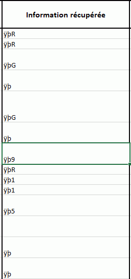

Bonjour, j'ai un retour de caractères très étranges lorsque j'éxécute ma macro, quelqu'un aurait une idée d'ou ca pourrait provenir ? Ma macro est sensée récuperer des lignes de fichiers textes pour les remplir automatiquement dans les cellules correpsondantes, à la place j'ai ce retour avec ces caractères spéciaux :

vérifie le code caractères utilisé dans ton fichier (il ne s'agit probablement de ascii, mais unicode ou autre) si tu utilises une lecture en mode binaire tu devras gérer toi-même la conversion.

En effet h2so4, je viens de vérifier, mon fichier texte est en utf-16 LE, que dois-je donc faire ?
ceci fonctionne chez moi (windows 10)
