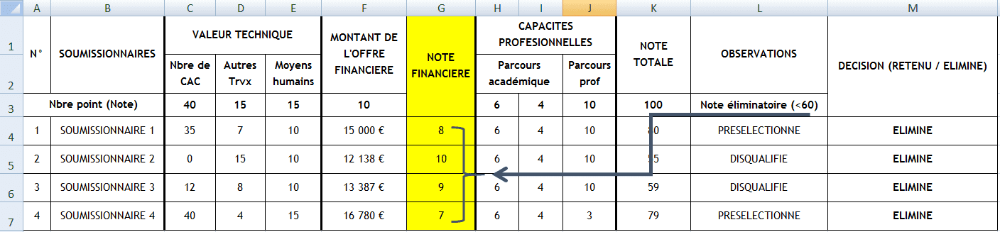

Mon problème est le suivant:
Je veux d'Excel mets "RETENU" dans la (colonne M) selon la meilleure NOTE FINANCIÈRE (colonne G) pour les "PRÉSÉLECTIONNE" (colonne L) et donc "ÉLIMINÉ" pour le reste.
Je vous joint un exemple réel pour une meilleure compréhension.
J'attends avec impatience vos réponses
Merci d'avance

Bonjour mohvega,
Collez la formule suivante en M4 puis recopiez vers le bas jusqu'en M7
=SI(G4=MAX.SI($G$4:$G$7;$L$4:$L$7;"PRESELECTIONNE");"RETENU";"ELIMINE")

ça a donné une erreur NOM?

=SI(LIGNE(A1)=SOMMEPROD((G$4:G$7=MAX((L$4:L$7="PRESELECTIONNE")*(G$4:G$7)))*(LIGNE(G$4:G$7)))-3;"retenu";"éliminé")

avec ma petite expérience en Excel je te propose
Si tu veux garder un seul retenu alors regarde ca :
=SI(ET(L4="PRESELECTIONNE";G4=MAX(G4:G7));"RETENU";"ELIMINE")
Si tu veux garder ceux qui ont des notes non éliminatoires alors regarde ca
=SI(ET(L4="PRESELECTIONNE";G4>60);"RETENU";"ELIMINE")

Votre contribution est bonne. Mais en changeant les montants par exemple, ils sont tous éliminé. (alors qu'on doit retenir le SOUMISSIONNAIRE 4, POURQUOI ?
Voir résultat après modification

On évalue les notes en utilisant la règle de trois : Offre le moins / offre du soumissionnaire X 10

Oui dans ce cas, on revient à la note la plus élevée dans la colonne K (NOTE TOTALE) pour les "PRESELECTIONNE"

Avec la première formule c'est le 4 qui est RETENU alors qu'on doit avoir le 1
Avec la deuxième formule ils sont tous ELIMINE. ??
J'ai trouvé une solution dans un autre forum
Voilà la bonne formule:
=SI(ET($L4="PRESELECTIONNE";SOMMEPROD(GRANDE.VALEUR(($L$4:$L$7="PRESELECTIONNE")*($G$4:$G$7);1))=$G4);"RETENU";"ELIMINE")

grande valeur ((.......;1) = Max((.........)
