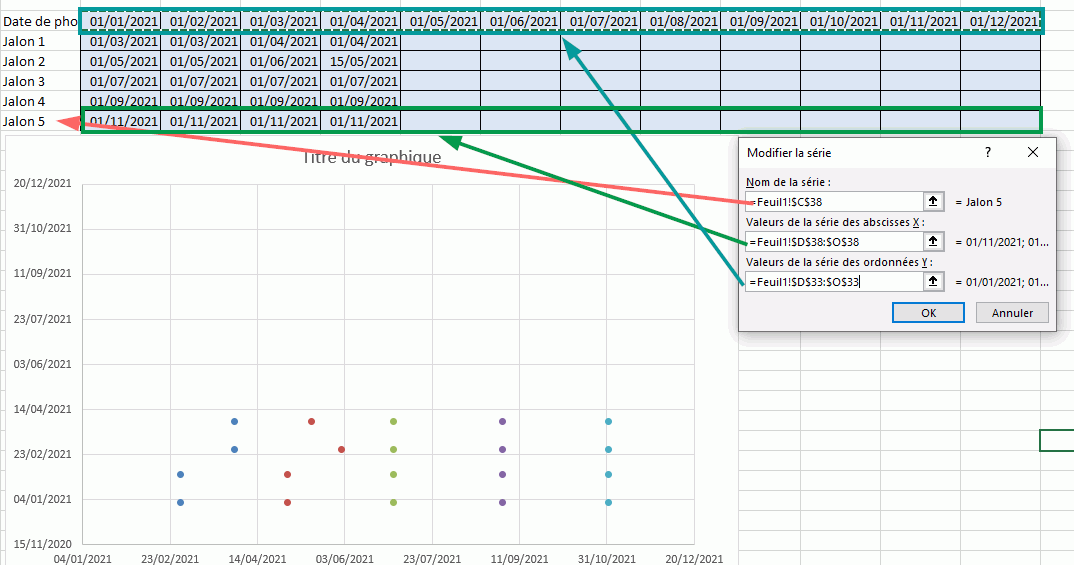

Merci pour ce retour mais ce n'est en effet pas le résultat espéré : je joins un petit excel pour préciser ce que j'essaie de faire
Comme ça mais avec une rotation de 90° ? J'ai beau retourné le tableau dans tous les sens je n'y arrive pas ..
Cdlt,
Oui, c'est bien ça, mais en échangeant axe des x et des y (car par habitude il est plus facile de comprendre que l'échelle des temps (et donc le positionnement des jalons) est sur l'axe des x (et que le temps d'écule de la gauche vers la droite comme une jauge) et que l'axe des y représente l'empilement des photos successives.
Je n'ai effectivement pas trouvé le moyen de faire ça sous excel jusque là ...
Un second test plus bas sur la première feuille avec un nuage de point ?
Cdlt,
Bingo !
Dans l'idéal il manque la courbe pour lier les points mais c'est déjà top et exploitable en l'état
Une petite explication sur le type de graphique choisi et la façon de le paramètrer correctement pour m'éviter des bêtises ?
En tous cas merci beaucouppour cette aide efficace et rapide
Malheureusement je n'ai pas réussi à les joindre, peut être quelqu'un y arrivera sous une autre façon désolé ...
Peut être que la capture écran ci-dessous sera plus explicite que des mots, pour l'ajout d'une donnée :
2021 03 03 14 53 30 copie de copie de diagrame date date xlsx lecture seule excel
