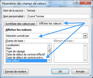

On peut parfaitement faire les cumuls dans le TCD : j'obtiens directement a priori les mêmes résultats que la dernière version de Steelson
On pourrait même supprimer les colonnes mois de la source puisqu'un TCD sait les calculer à partir de la date.
Cependant ton exemple n'est pas représentatif car tu n'as pas de fin de contrat.
Or les fins de contrats vont changer la donne puisque le cumul ne devrait plus intégrer les contrats terminés au delà de leur date de fin il me semble.
Ce qui impliquerait une ventilation chaque mois des contrats actifs seulement.

mais tu fais comment le cumul ?
Re Bonjour
tcd
Il y a plein de possibilités dans cet onglet
