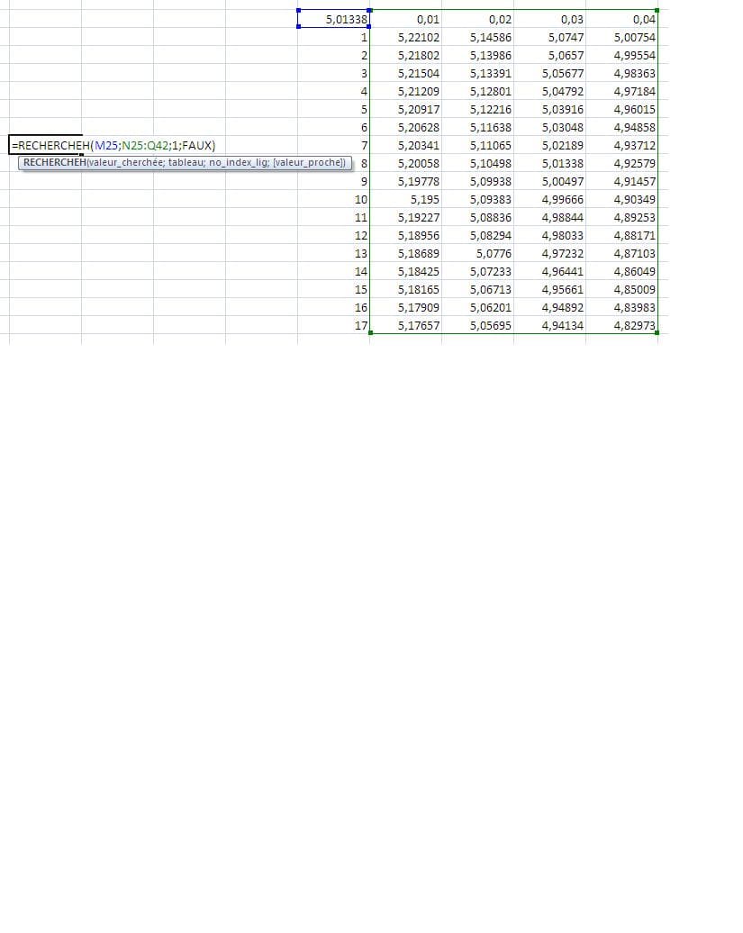

Voici un petit test assez éloquent : (pj)
J'ai fait un c/c (spécial : valeurs) d'une partie de mon tableau avec un arrondi à la 5ème décimale. Ma valeur recherchée, en bleu, est également arrondie à la 5ème décimale, et est rigoureusement identique à la valeur de la cellule (P;33)
Problème, la fonction recherche ne la trouve pas... Je sèche !
À votre bon coeur pour me sortir de la panade ^^
test
Erreur !
La fonction RECHERCHEH effectue la recherche de 5.01338 dans la première ligne de la plage.
Or, cette valeur ne se trouve pas dans cette première ligne mais dans la neuvième.
Reste à savoir si tu connait la ligne (ou la colonne) où chercher.
Je suis pas sûr de moi, mais..
Pour moi la fonction rechercheh cherche la valeur entrée (var 1) dans le tableau (var 2) et renvoie la valeur de la cellule de la ligne indiquée (var 3) se trouvant dans la même colonne que la valeur cible
Du moins c'est ce que j'ai compris de l'usage de cette fonction, expliquée ici notamment : https://www.excel-pratique.com/fr/fonctions/rechercheh.php
Par conséquent, la fonction devrait chercher dans tout mon tableau, et me retourner la valeur de la cellule (P;25), soit 0.03

En attendant, pour que la formule renvoie l'adresse de la cellule correspondante, il faut utiliser une formule matricielle (Validation avec les 3 touches Ctrl+Maj+Entrée)
=ADRESSE(MIN(SI($N$25:$Q$42=$M$25;LIGNE($N$25:$Q$42)));MIN(SI($N$25:$Q$42=$M$25;COLONNE($N$25:$Q$42))))

J'ai essayé ta formule, elle me renvoie #VALEURS
Voici un petit excel avec un extrait de mon tableau, si cela peut vous aider (à m'aider)
Merci d'avance
25test.xlsx (12.23 Ko)
La formule à Amadéus fonctionne à merveille
(Attention, validation avec les 3 touches Ctrl+Maj+Entrée)
32test.xlsx (11.65 Ko)
Je pense avoir écris "Validation matricielle"
Exemple joint
29classeur1.xls (14.50 Ko)
(re) Bonjour !
effectivement, ça marche, merci beaucoup !!
(maintenant, je vais essayer de comprendre ce qu'il y a après le signe = dans cette formule ^^)
