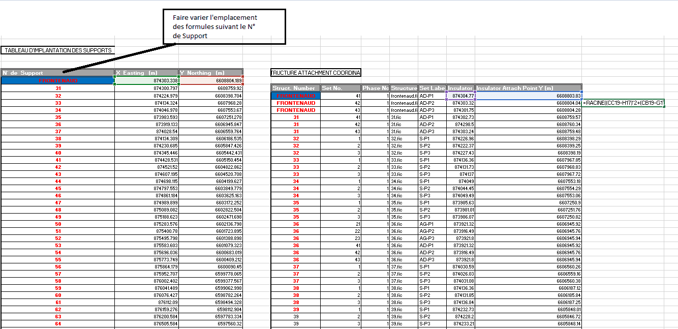

Ma préoccupation concerne que j'ai une formule (comme vous pouvez voir sur la photo toute à gauche► Encadrement vert) mais je souhaiterais que cette même formule change d'emplacement (au niveau "Insulator Attach Point X (m)"(encadrement violet) et "Insulator Attach Point Y (m)"(encadrement bleu)) à chaque fois qu'elle rencontre une valeur différente (au niveau " N° de Support)

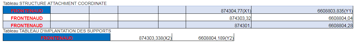

Mon objectif est de déterminer la valeur donnée par la formule suivante: racine( ( y1-y2)^2 + (X1-X2)^2 ) pour chaque portée ( Exemple première portée FRONTENAUD, deuxième portée 31, 32,33 .....jusqu'a la derniere portée GRAND CHENE, et déterminer la valeur maximale pour chaque portée.
Exemple :
Voir fichier ci-joint (Tableau STRUCTURE ATTACHMENT COORDINATE) et Tableau TABLEAU D'IMPLANTATION DES SUPPORTS.
Je dois donc déterminer la demi-nappe ►racine( ( y1-y2)^2 + (X1-X2)^2 ) pour chaque lignes du premier tableau ( STRUCTURE ATTACHMENT COORDINATE) et ensuite déterminer la valeur maximale des trois( En prenant comme exemple la portée FRONTENAUD)
Comme tu as pu le voir dans le tableau STRUCTURE ATTACHMENT COORDINATE, plusieurs valeurs de X et Y sont présente alors que dans le tableau TABLEAU D'IMPLANTATION DES SUPPORTS, qu'une seule valeur de X et Y sont présent.
Dans la formule racine( ( y1-y2)^2 + (X1-X2)^2 ) la valeur de X et Y du TABLEAU D'IMPLANTATION DES SUPPORTS sont présent à chaque calcul.
Mais aussi la difficulté est que dans le tableau STRUCTURE ATTACHMENT COORDINATE, par exemple pour la portée FRONTENAUD, les combinaison X et Y est variable( Dans notre cas il y a 3, mais il peut en avoir 1 comme 10) suivant l'étude réalisé.
