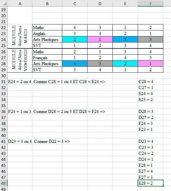

Ca commence mal.
Pour les deux modules du bas : aucune manoeuvre n'est possible puisqu'il n'y a qu'une seule solution :
tableau
Est-ce que vous maintenez votre énoncé ?

En effet, j'aurais dû remplir les deux derniers blocs directement vu qu'il n'y a qu'une seule possibilité. C'est bien ce raisonnement que j'ai fait pour remplir ma grille, mais je ne sais pas pourquoi je me suis persuadé que les lignes centrales pouvaient être échangées, ce qui est faux, car ça contredit les égalités de cellules qui ont été imposées. Du coup, c'est pour cela que j'ai laissé les lignes vides, mais désolé, j'aurais pu vous épargner cette étape...

J'ai mis en couleur les case devant comporter des valeurs identiques. Si on clique sur la cellule E24, on voit qu'elle doit contenir la valeur de la cellule C28.
Vos 5 premières solutions ne respectent pas cette contrainte. Je n'ai pas regardé le reste. J'avais indiqué en plus qu'il n'y avait qu'une seule solution pour les modules 5 et 6 (les 2 derniers) et avais fourni cette solution. Le problème ne se pose donc que pour les 5 premier modules.

@Optimix, je n'avais pas compris votre schéma de hier à midi, à mon avis, il n'y a pas de relation entre les lignes 23-24 et 27-28. C'est vrai que le nombre de solutions est limité.
Pour 23 c'est "2143" ou "3421" et pour 24 l'autre.
Pour 27, c'est "4321" ou "1243" et pour 28 l'autre.
Mais si 23 choisit l'un, 27 n'est pas limité dans son choix, il n'y a aucun contraint dans le textbox bleu qui contient ces lignes. (si je me trompe, excusez-moi)
