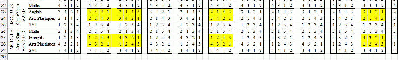

@Optimix, les 4 lignes fixes des 2 derniers blocs ne sont pas respecté, je crois.
solution parfait

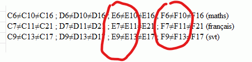

C16<>C22<>C26
C6
<>C10<>C16
Peut-on dire que C16<>C22<>C26<>C6<>C10 ?

@Optimix,
C16
<>C22<>C26 et C6<>C10<>C16
= 2 fois 3 contraintes = 6, comme voulu
C16
<>C22<>C26<>C6<>C10
= 4+3+2+1= 10 contraintes, dont 4 que nonoparadox n'a pas demandé et je pense que cela rend la solution impossible.

- En I6 vous avez écrit "=(C7=C11)+(C7=C21)+(C11=C24)" , au lieu de (je pense) : "=(C7=C11)+(C7=C21)+(C11=C21)". (idem sur les colonnes J,K,L)
- En I7 vous avez écrit "=(C6=C10)+(C6=C16)". Pourquoi pas, comme sur les autres : "=(C6=C10)+(C6=C16)+(C10=C16)" ?

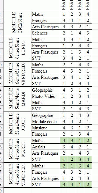

Manuellement, j'ai procédé comme suit :
Mes lignes 22,25,26,29 étant fixées, je démarre avec les lignes 24 et 28. Comme C24=E28 alors c'est forcément la valeur 2. Etc. Normalement sur les 2 blocs inférieurs nous n'avons qu'une solution.
Puis je pars sur les modules 5/4 (lignes 14 à 21). Je m'intéresse aux cellules (C16 ; D16) et (C17 ; D17) car maths et SVT sont les plus contraignants. J'ai 16 possibilités. Je me rends vite compte que les combinaisons du genre (1 ; 2) (2 ; 1) ou (1 ; 4) (4 ; 1) amènent à un blocage. J'ai aussi essayé (1 ; 2) (2 ; 3) et (1 ; 2) (4 ; 1) qui bloquent rapidement. Puis j'ai essayé (1 ; 2) (4 ; 3) qui m'a permis d'avancer. (Je ne sais pas si d'autres possibilités m'auraient aussi permis de finaliser la grille, ou si j'ai eu de la chance ...). A ce stade, je peux donc facilement finir entièrement les lignes 16 et 17.
Je ne finis pas les modules 5/4, je passe aux 6/5 pour le moment. Je regarde les maths (lignes 6 et 10) en n'oubliant pas que E10=C6, F10=D6, E6=C10 et F6=D10. Deux possibilités : soit (2431 ; 3124) , soit (2134 ; 3421). J'ai choisi la première (pareil, je ne sais pas si avec l'autre possibilité, j'aurais abouti à quelque chose...).
On n'a plus le choix pour les lignes 9 et 13, on peut les remplir.
Ensuite, il faut remplir C7 et C8. J'ai choisi C7=1 et C8=4. Idem, je ne sais pas à quoi le contraire m'aurait mené...
A ce stade, les lignes 6 à 13 peuvent être entièrement remplies.
Je reviens sur les modules 5/4, sur les cellules C14 et D14. Il y a 4 possibilités (21 ; 24 ; 31 ; 34). J'ai choisi C14=2 et D14=1. Encore une fois, je ne sais pas ce qu'auraient donné les autres possibilités...Je remplis donc les lignes 14 et 18.
Ensuite, j'ai dû choisir de sacrifier l'une des contraintes peu importante : soit j'avais deux fois SVT avec musique, soit deux fois photo avec école, soit une fois l'un une fois l'autre. J'ai choisi de garder SVT/musique sur deux périodes.
Il ne reste plus qu'à remplir les lignes 2 à 5. Je remplis (C2 ; D2) (C3 ; D3). A nouveau j'ai 16 possibilités. J'ai choisi (1 ; 2) (2 ; 1). La suite en découle et m'a permis de finir.

Non cette façon de résoudre fonctionne toujours, c’est comme cela qu’on procède tous les ans. Et ça fonctionne même si ça demande un gros boulot d’essais/erreurs (d’où mon envie d’automatiser le processus).
Pour les blocs 6 et 7 non il n’y a bien qu’une seule solution car vous n’avez pas tenu compte des égalités de cellules (C24=E28, D24=F28, E24=C28 et F24=D28).

alors, dès le début ces inégalités étaient des égalités ??? + ligne 8
Non non, pas du tout. Ces contraintes que j'ai écrites sont bien des interdictions d'égalité !
Ce sont d'autres cellules qui doivent être égales. Regardez dans mon premier fichier, dans les cellules elles-mêmes qui affichent un 0.
