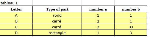

Dans le tableau 1 :
L'utilisateur remplit les 4 colonnes (lettres, type of part, number a et number b).
(Dans les faits il aura une liste de lettres pré-établie A, B, C et D).
bsmj

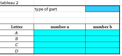

Dans le tableau 2 : il renseigne la case "type of part"
kjpk
Le problème est le suivant : comment remplir automatiquement les cases des colonnes "number a" et "number b" (déjà renseignées dans le tableau 1)
remarque : si pas de correspondance, la case reste vide.

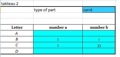

exemple : (ce qu'on voudrait obtenir)
xb3t

Non, le ET ne fonctionnera pas.
Il faut que l'identifiant d ela ligne soit unique. S'il y en a 2, alors il faut dans le tableau source créer une colonne avec concaténation des 2 valeurs, et faire la recherche sur ce couple d evaleurs concaténées.
Je ne sais pas si je suis assez clair ?
