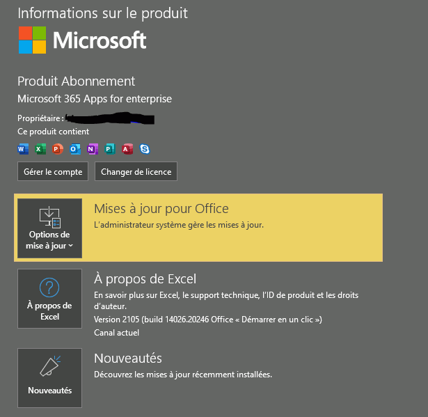

Quelle est ta version Excel ?
Pourrais-tu nous fournir un fichier exemple ?
J'ai oublié de préciser qu'entre les deux tableaux, les colonnes n'étaient pas dans le même ordre.
10classeur3.xlsx (16.60 Ko)
Quand à ma version d'Excel :
