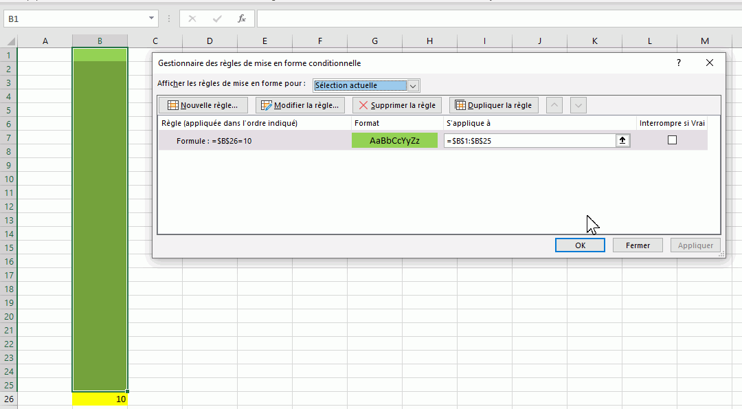

J'ai bien évidemment essayer une MFC mais ça ne fonctionne pas.
En vous remerciant pour votre aide
Bonne journée

Je voudrais que les cellules des lignes 25 à 1 se remplissent d'une couleur (peu importe la couleur) par rapport à se nombre.
Je ne faisais que répondre à la demande, que je n'ai apparemment pas compris... mais comme ce n'était pas explicite à mes yeux
Tu n'a pas dû tout lire ;)
Par exemple si j'ai "10" qui s'affiche en B26, ça me colorie les cellules de B25 à B16...
En étant explicite (je pense)
"Je voudrais qu'un nombre X de lignes se colorient avant la cellule B26 en fonction du nombre indiqué dans cette cellule"

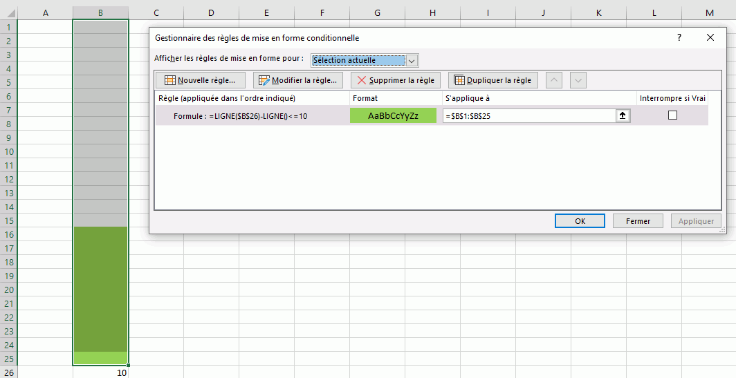

A nouveau,
En MFC inscrire comme ci-dessous
=ligne() > 25- B$26
Et appliquer la couleur sur l'ensemble des 11 colonnes et lignes jusqu'à la 25ième.
Possibilité aussi de varier les couleurs de chaque colonne. Adapter alors la formule par un $ avant la lettre de la ou des colonnes concernées.

Désolé pour la réponse tardive, je viens de tester les 2 exemples donnés et je vous en remercie.
Pour la MFC ça fonctionne très bien merci je n'avais pas trouvé cette solution toute simple.
