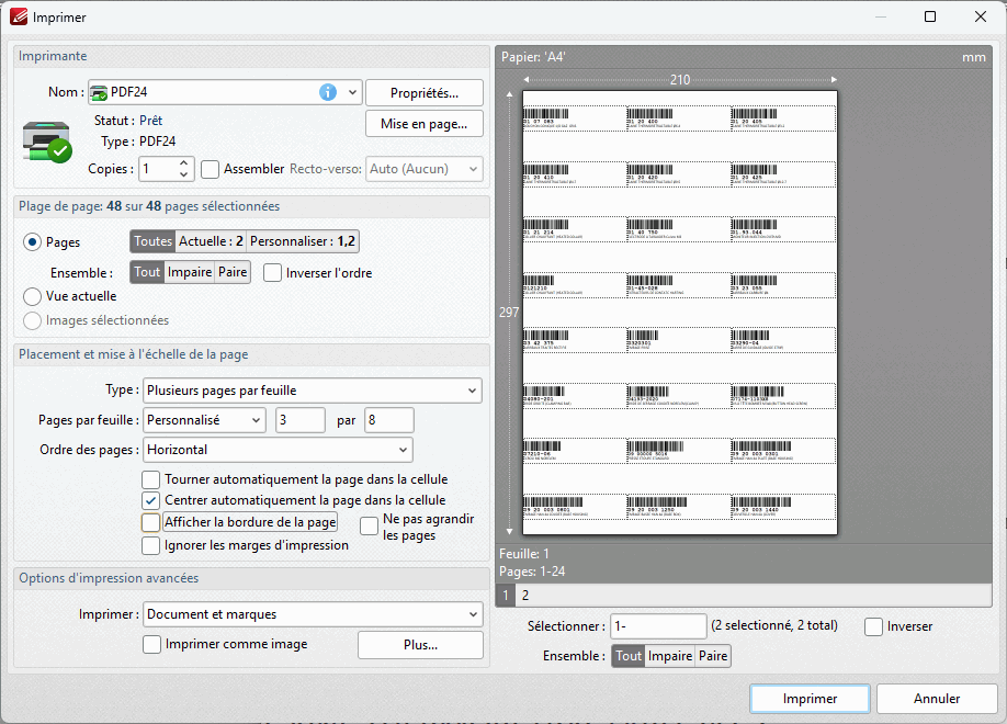

Si ce n'est que pour imprimer une planche d'étiquette, vous pouvez modifier vos paramètres d'impression avec PDF24 payant

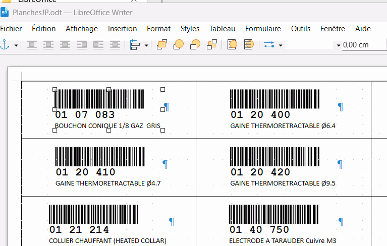

Hello,
Avec LibreOffice on peut ouvrir le PDF dans Draw et avec une macro en oo Basic on peut créer un document texte (odt) , créer dedans un tableau avec un nombre de cellule égal au nombre d'étiquettes dans le PDF. Ensuite on copie chaque étiquette du PDF que l'on colle dans les cellules du tableau. Voici ce que cela donne :
planchejp
Je ne mets pas la macro ici car ce n'est pas du VBA.
En pièce jointe le document généré .
Ami calmant, J.P
25planchesjp.odt (58.52 Ko)
20planchesjp.docx (93.77 Ko)
