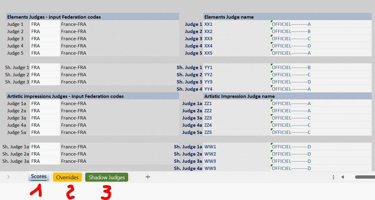

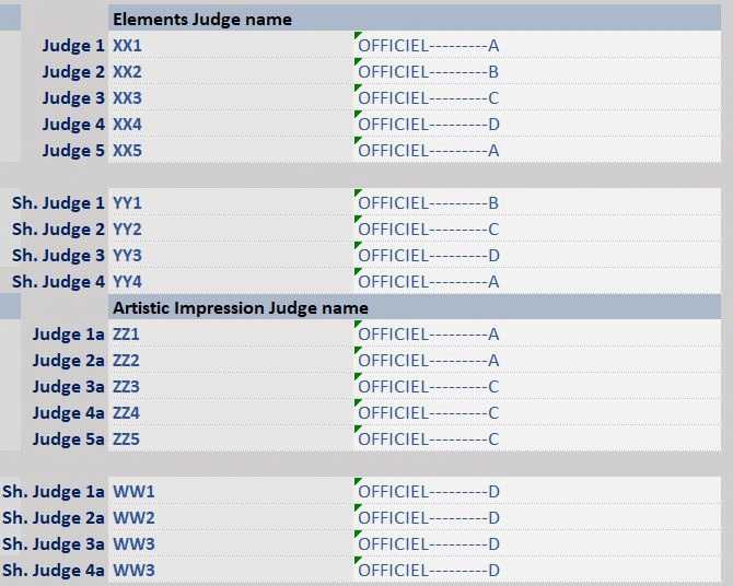

Je cherche un truc simple pour des bénévoles qui gèrent une compétition de natation Artistique Mon tableur est composé de juges identifiés dans une table ci dessous, à chaque juge identifié en début de compétition correspond un nom(Judge 1 XX1....................................................
juges bis
Je souhaiterai que lorsque le gestionnaire de la compétition a saisi le nom des juges dans la table il faudrait remplacer dans les 3 feuilles Excel de ma compétition Judge 1 par XX1, Judge 2 par XX2, ...........................

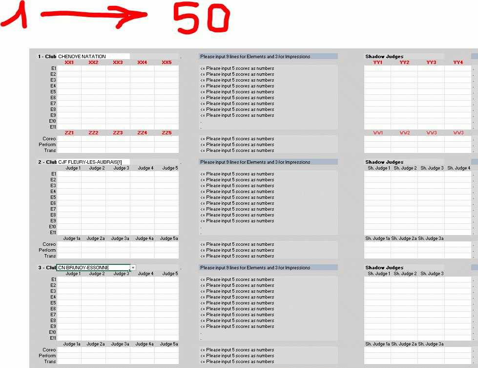

remplacements noms
J'ai mis un exemple en rouge pour l'équipe 1
et cela représente environ 18 fois 40 équipes d'engagées sur les 3 onglets soit 2160 changements, bien sur des fois je n'ai que 10 Équipes
3 onglets
Bien sur, lors d'une nouvelle compétition les 18 Juges sont différents
Existe t'il une procédure simple qui remplace automatiquement tous les juges dans les 3 onglets par le nom rempli(Police très petite AGATE 5 centrée et renvoyer à la ligne si le nom est trop long)

Je ne suis pas certain de ton explication, mais si, il s'agit de récupérer la valeur du nom du juge contenu dans la plage J13 à J33, uniquement, j'utiliserai les plages nommées et utiliserais ces plages pour remplacer le nom du juge, lorsqu'il est mis à jour.
J'ai mis l'exemple pour le club 1.
Pour définir les plages nommées, vous retirez les fusions dans le nom des juges, (par exemple J13:J17), puis vous sélectionnez I13:I17 et vous allez cliquer sur la commande Formules/Noms définis/Depuis la sélection et vous ne laissez coché que la case Colonne de gauche dans la fenêtre qui apparait.
Vous observerez alors que des étiquettes ont étés placés avec le nom Judge_1 et que cette étiquette prendra la valeur contenu dans la cellule J13, Judge_2 pour J14, etc...
Lorsque vous avez fait cela pour tout vos juges, (18 juges uniquement), vous allez dans vos en-têtes de clubs.
Exemple pour le club 1 (ligne 37), au lieu de mettre Judge 1 dans la cellule D37, vous indiquez =Judge_1, pour E37, la formule =Judge_2, etc...
Lorsque vous aurez fais cela pour tous vos clubs, quand vous changerez le nom des juges, ils seront automatiquement mis à jour dans votre feuille.
Dites moi si cela répond à vos attentes.
