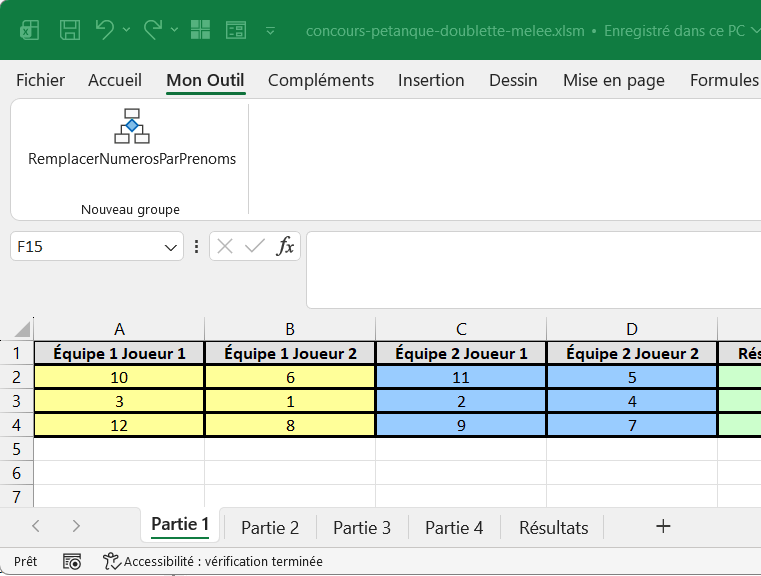

Remplacer les numéros par des prénoms
J'ai ce fichier au format excel pour un tournoi de pétanque à la mélée qui me convient très bien,
j'aurais juste besoin de remplacer les numéros par les prénoms des participants que j'ai ajouté dans la feuille "partie 1".
Si quelqu'un peux m'aider, je l'en remercie par avance

Un exemple de ton fichier avec une macro

numparprenom
Merci à tous ,
Payet Claude , j'aime bien le système , le seul truc, c'est quand tu indiques un score, il reprend aussi les prénoms...au lieu de laisser la valeur.
Tu as peut etre moyen de voir cette chose?
merci par avance
Jurassic Pork et JexeL2fr, merci également pour votre retour,
mais je ne sais pas comment insérer vos formules..
j'en suis désolé, je ne suis qu'un débutant...
Si vous savez l'introduire dans le fichier
Ci-joint le fichier corrigé.
