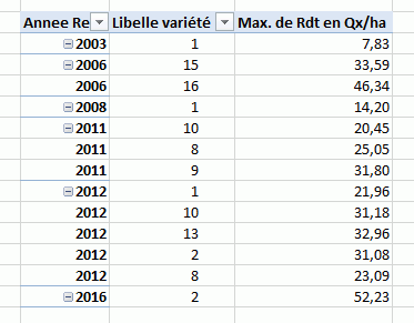

Je galère pour faire une formule. A partir du fichier suivant, je voudrais remonter toutes les années sans doublons (D) qui correspondent à une variété (C). Ensuite, remonter l'année par variété qui correspond au meilleur rendement (H)

Pas très sûr d'avoir compris tes explications (succintes) ... avec un TCD ??
un essai/contribution
16quentin1.xlsx (15.97 Ko)
Merci pour ce retour.
Oui c'est cela, mais je veux loger cela dans un autre tableau. J'ai 200 variétés et x contrats par variétés. Pas question de tout reporter à la main.
J'ai réussi à récupérer les autres informations avec un TCD.
J'ai complété votre fichier avec le tableau que je souhaite obtenir, cellule en jaune.
J'espère que cela sera plus compréhensible.
15quentin1.xlsx (15.50 Ko)
