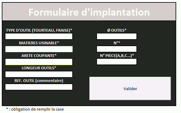

Je voudrais faire un fichier qui permet de référencer des produits.
Je m'explique pour une série de pièce mécanique, j'ai besoin de différent outils.
J'ai fait une fiche de renseignement qui me permet d'injecter les outils dans une autre feuille("Archives"). (Grâce à une macro)
Je voudrais passer à la vitesse supérieure en faisant une autre feuille, qui me permettra de renseigner pour une série de pièce de quel outils j'aurais besoin.

Dans la case verte du tableau "Séries en cours" je veux référencer les différentes séries en cours.
XYZ de la première feuille("Formulaire") sont les différentes fonctions utiliser.

Voici une version complètement repensée. Il me semble que cela répond aux besoins mais je ne suis pas sûr d'avoir bien compris.
J'ai remplacé la feuille "FORMULAIRE" par un userForm avec des contrôles dans tous les sens.
Deux outils ne peuvent pas avoir le même numéro
les numéros sont unique. Il ne peut y avoir 2 fois le même numéro
Pour un outil toutes les pièces pour lesquelles il est utilisé sont listées dans la colonne 8
Dans la feuille "Séries en cours" la mise à jour du tableau de droite est automatique dès qu'il y a un changement dans le tableau de gauche
