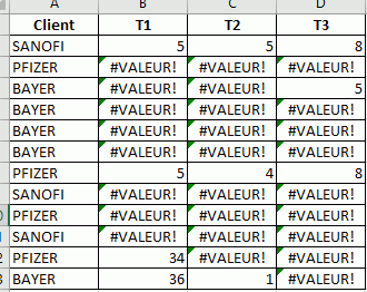

Le fichier Excel permet de calculer 3 temps, T1, T2, T3.
T1: entrée client - sortie usine
T2: sortie client - entrée client
T3: entrée usine- sortie client
(dans le fichier j'ai rajouter des valeurs pour mieux illustrer).
Mon objectif est de créer une data_base avec toutes les valeurs des 3 temps en fonction du transporteur.
Pour créer la feuille Analyse j'ai écrit une formule qui prend les informations nécessaires dans la feuille synthèse.
Hors de l'utilisation de ce fichier, je vais être amener à remplacer source globale par d'autre valeurs. Ainsi mes 4 dates vont être modifié ainsi que les 3 temps.
Je souhaiterais copier-coller T1, T2 et T3 afin de les rendre indépendant des sources. Mais je souhaite le faire sans à avoir besoins de faire copier-coller avec ma souris.
Objectif: dans Synthèse, quand T1, T2, T3 sont remplis copier- coller ces valeurs dans Analyses et supprimer cette ligne dans Synthèse.
