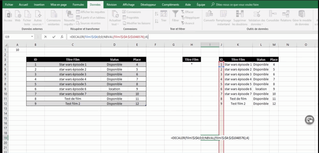

J'ai vérifié sur le tutoriel et oui c'est sensé être depuis N3 selon le tuto. Quand je fais F9 il me sélectionne la colonne N3. Quand tu dis mets une valeur, c'est juste un chiffre dans la cellule N3, si oui ça me met #Epars . Je te mets juste une copie de la page où la formule se trouve dans le tuto que j'ai suivi, je pensais avoir compris ce que je "suivais" mais du coup je doute.
je te précisais de sélectionner une partie de ta formule dans zone d'édition en haut avant de faire F9, et de regarder le résultat de cette évaluation.
C'est pour que tu apprennes à analyser tes formules pour les contrôler/débuguer.
Si aucune valeur : hauteur=0 => #REF! normal
