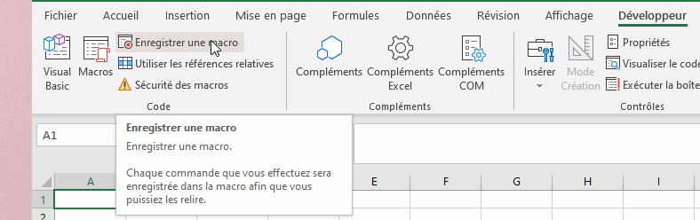

Une solution simple pour la base
Effectuez les différentes actions et arrêtez l'enregistreur
Bonjour Bruno,
Merci pour l'information, la macro a bien été enregistré avec les différentes étapes que je souhaitais faire.

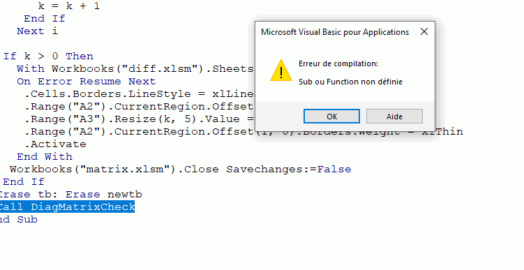

Sub Transfert()
Call DiagMatrixCheck
Concernant le
Lorsque je run ça me met cette erreur :

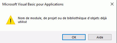

Lorsque j'essaye de rajouter la référence pour trouver le nom de mon projet contenant la procédure j'ai ça comme message :
image image
Ma procédure (DiagMatrixCheck se trouve bien dans mon Diff qui est dans mon VBAProject) j'ai peut-être mal compris :/
Tout ce qui est dans la feuille Diff, doit être mis dans un module et non dans le feuille
