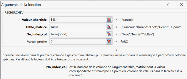

Je m'y prends mal pour faire une RechV lorsque la table_matrice est sous forme de tableau, j'ai une erreur lorsque j'indique le nom de la colonne du tableau... Du coup je mets le numéro de la colonne, ce qui n'est pas pratique si je veux changer l'ordre de mes colonnes par après... Je ne trouve pas pourquoi, une idée ? :)
Voici en image mon problème + le fichier en PJ
Exemple : RECHERCHEV($E$4;Table;Table[Sport];0)

Bonjour Clemsssss, le forum,
As-tu essayé:
=RECHERCHEV($E$4;Table;COLONNE(Table[[#En-têtes];[Sport]]);0)
Bonjour xorsankukai,
Merci pour ta réponse, oui ça fonctionne mais du coup j'ai une autre question : comment je peux remplir entièrement le N°_Index_colonne en sélectionnant avec le matchcode et la souris car je crois que avec ta formule je suis obligé de taper COLONNE à la main, non ?
a tester
RECHERCHEV($E$4;Table;SOMMEPROD((Table[#En-têtes]=Table[[#En-têtes];[Sport]])*COLONNE(Table[#En-têtes]));0)
ou alors
=RECHERCHE(E4;Table[Prénom];Table[Sport])
