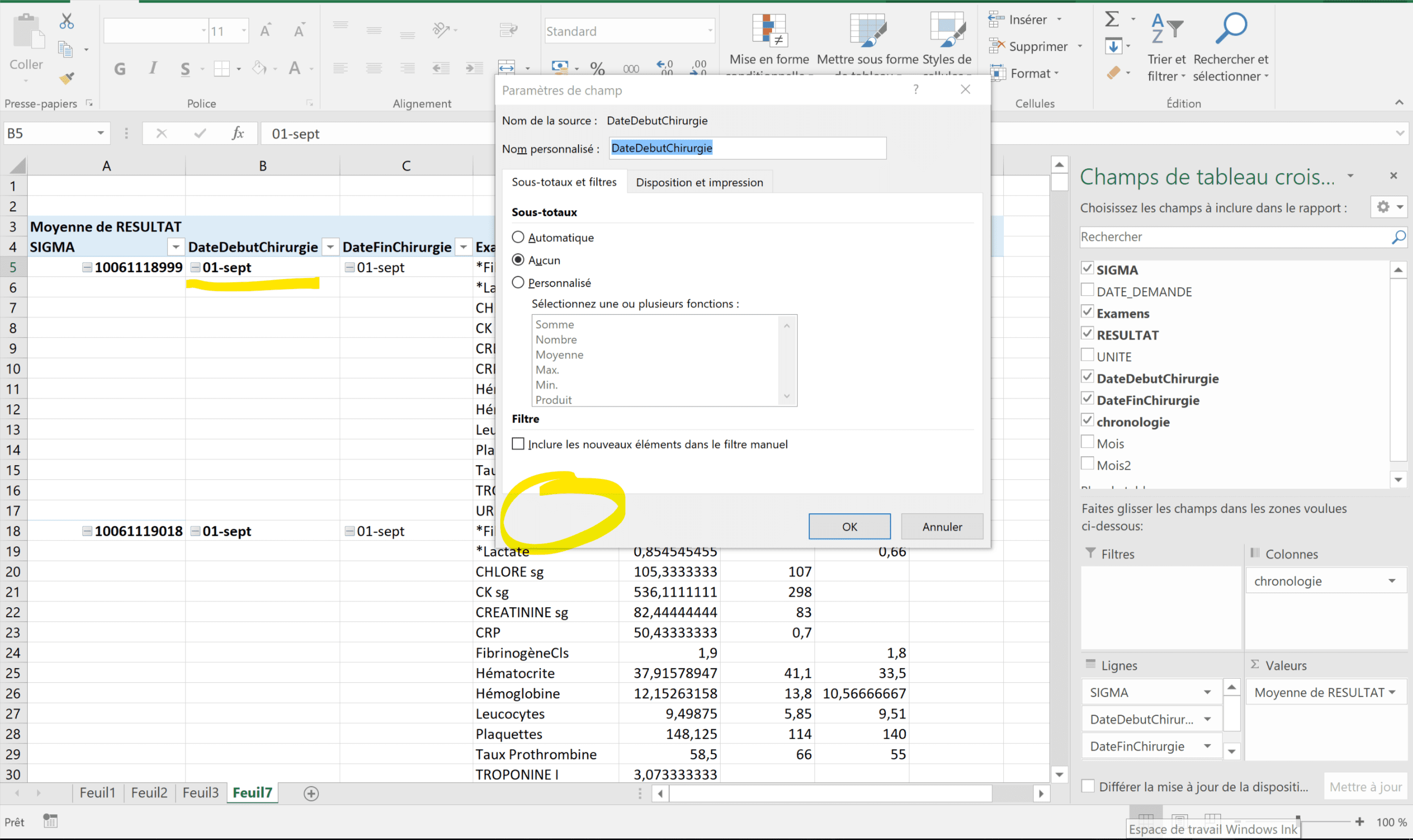

J'ai donc réussi à fusionner les 2 tableaux mais cependant je coince sur un truc tout bête de format de cellule dans le TCD.
J'obtiens cela : croquis1.png

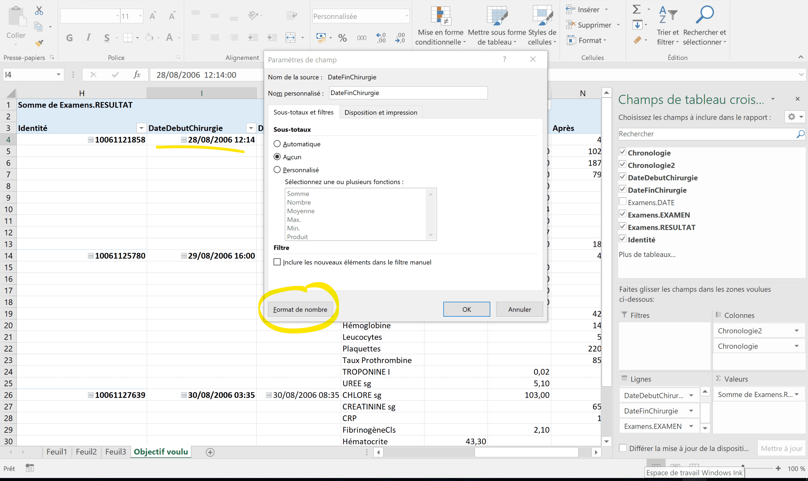

alors que vous aviez les sous catégories affichées comme cela : croquis2.png
où se trouve les options de mise en forme?
Par ailleurs, comment faites vous pour afficher la moyenne et l'écart type du TCD ? j'ai vu que vous aviez coché dans "paramètres de champs" dans le "chronologie 2" mais je n'arrive pas à l'afficher (ni chronologie 2 , ni la moyenne-ecart type) ?

Dans le TCD j'ai regroupé les 3 valeurs de chronologie (sélection de Avanat, pendant et après, clic droit grouper) : ce qui donne le groupe Chronologie2.
J'ai coché les calculs voulus pour ce groupe dans les paramètres du champ Chronologie2
Pour les dates je n'ai pas touché au format de date ni regroupé...
D'où viennent les champs Mois et mois2 dans le volet du TCD ?

Les mois et mois2 se sont rajoutés tout seul lorsque j'ai fait glisser les "dates..." dans la case Lignes des champs du TCD
Re
J'avais oublié : 2016 regroupe automatiquement par année et mois.
Clic droit sur une date début du TCD : dissocier.
Idem pour Date fin
Tout simplement. Merci beaucoup, c'est parfait
