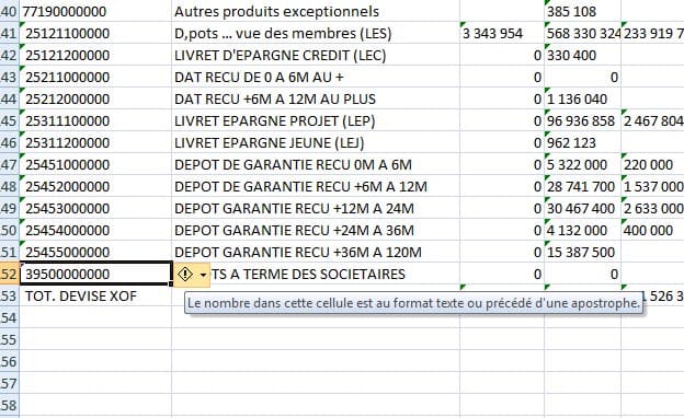

Bonjour je pense que la raison est simple il suffit de lire ce que dit excel (voir les petits triangles vert) :
en fait tes numéros de compte posant problème, ils commencent par une espace... et donc la recherche V ne trouve pas la correspondance car d'un coté l'espace existe et pas de l'autre...
fred
si tes données sont tirées d'un logiciel genre SAP, tu auras souvent ce qui ressemble à des nombres mais qui ne le sont pas...
Une solution est de mettre 1 dans une cellule vierge, copier,sélectionner les données en questions, copier/collage spécial/miltiplication et tout sera en numérique
P.
eventuellement un remede
 =SIERREUR(RECHERCHEV(SUPPRESPACE(A3)*1;SUPPRESPACE('1'!$A$2:$K$542)*1;11;FAUX);"")
matricielle a valider en faisant Ctrl maj Entrée les 3 touches en meme temps
