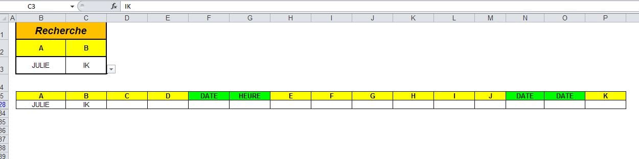

RechercheV ou autre formule
Sur ma feuille excel je voudrais y mettre 2 zones de liste déroulante mais pas toujours besoin des 2 pour effectuer ma recherche donc une recherche en Col B et/ou en Col C puis je clique sur mon bouton Recherche et la ligne de B à P s'affiche selon mes critères mais sans afficher les doublons en Col B , comme nous serons plusieurs à l'utiliser je préfère (si c'est possible) de faire la recherche pas liste déroulante , voir PJ , ou si vous avez une autre formule je suis preneur également .
D'avance merci .
Cdlt , Philippe .

A moins de ne pas avoir cerné le problème, un simple filtre sur place ne suffit-il pas ?
Un exemple, j'ai supprimé le bouton car inutile....pour tout afficher, il faut effacer les critères....

Désolé xorsankukai mais je ne peux pas tester car quand je clique en recherche A ou B il n'y a que des #NOM? une petite erreur s'est introduite ou alors c'est chez moi que ça beug ? , autrement c'est dans ce genre là que je voyais la chose .

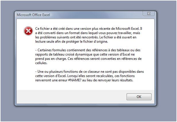

message d erreur
Voici le message d'erreur que j'ai à l'ouverture , je suis en version 2003 et quand je regarde sur la feuille 2 tout est en #NOM? donc je vais tester ta formule sur ma feuille et je verrais bien si elle fonctionne , je reviens après Test .
Philippe .
OK , j'ai utilisé un tableau structuré en feuille 2 qui n'est pas pris en charge avec excel 2003,
