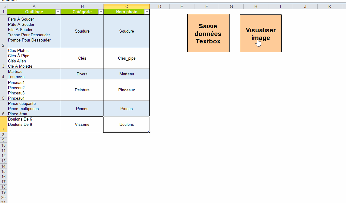

J'ai pensé ajouter une colonne "Catégorie" dans le tableau T_BDD.
Je l'ai initialisée dans la feuille "Liste"en Tableau Structuré et nommée T_Cat.
Quand on affiche le formulaire pour ajouter un outillage:
- Choisir la catégorie dans le ComboBox, la liste des outillages de cette catégorie s'affiche si existante dans le tableau T_BDD, à ce moment on peut modifier cette liste(suppression ou ajout d'un outil) en cliquant sur Modifier. Si non existante, cliquer sur Ajouter.
- Si la catégorie n'existe pas dans la feuille "Liste", on la saisit dans le ComboBox, puis on complète la liste des outils de cette catégorie, le nom de la photo et le nombre. Puis on clique sur Ajouter. la nouvelle catégorie sera ajoutée automatiquement dans la liste.

Papy Henri, j'ai replacé toutes les photos (Jpg) dans la zone ad-hoc en respectant la casse mais seule 2 photos apparaissent pour les clés et le marteau ? Je joints l'image.
Bonne soirée -
outils
Eric
Bonsoir Eric
D'après ta vidéo, les images devraient s'afficher, à condition qu'elles aient exactement la même dénomination que celle contenue dans le tableau en colonne C (Nom Photo) et quelles soient dans le même répertoire que le fichier. Vérifies bien la concordance.

Ton problème vient de tes fichiers image qui ne sont pas de vrai JPG mais des PNG (utilise paint)
