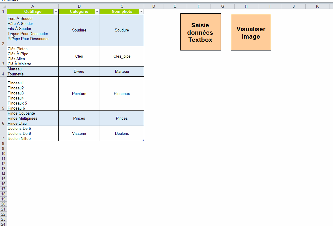

Bonjour François. De nouveau Merci à toi pour ta patience. Tite question : ne pourrait on pas, à l'instar du fichier de Papy Henri, pouvoir remplacer la ListBox par une TextBox multilignes afin de pouvoir retirer ou modifier un article et que les articles renseignés dans l'Usf1soient alignés et non séparés par le sigle "p" retour à la ligne. Le retrait d'un article serait également effectif dans la liste de feuille. J'espère ne pas être trop lourd.

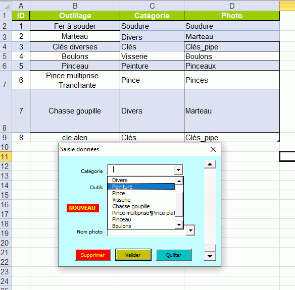

François, je sais je suis lourd ET exigeant mais ce que je voudrais est ceci :
Pouvoir modifier dans le Usf1 une des données comme dans l'image fournies (de plus, je désirerais que la liste des données se mette à jour en extirpant de son "corps" la donnée supprimée ou ajoutée.
outils
Merci de me supporter. @micalement Eric

Alors s'il suffit de demander et je suis certain que grâce à vous, je vais avoir le fichier parfait :
Usf1 - Saisie données - Dans le Cbo2 "Nom photo", je n'ai pas les données concernant les photos .jpeg (j'ai modifié les extensions pour les recherches).
Usf2 - Catégorie Soudure - 2ème item : Pompe à dessouder - Fer à souder et cosses. Je ne peux (par exemple) retirer l'item "cosses" ou ajouter d'autres articles dans la ListBox Outils. Si je surligne "cosses" puis supprimer, toute la ligne de soudure est supprimée dans la feuille. De même, si je mets le curseur à l'issue de "cosses" pour ajouter un élément la ligne disparaît.
De plus dans cet Usf2, sauf si nécessaire, pas besoin des Cbo 2 & 3 catégories & photos.
Merci de nouveau pour ta patience et ton écoute
@micalement Eric

Ti souci. - Dans liste catégories : présence de chasse goupille et pince multiprise & Pince plate ?
Catégorie : Soudure dans visualisation (Usf2) pas de présence des dernières données saisies (n'importe quoi de saisi) dans ListBox1.
Je transmets le dossier, ce sera mieux pour la compréhension.

J'ai assimilé qu'il fallait que je poursuive la fourniture de données sur la Feuille2 pour de nouveaux groupes et nouvelles photos mais si je veux ajouter un outils dans une catégories, il faut créer une nouvelle donnée. C'est cela ?
En tout cas, bonne soirée à vous deux et encore Merci.
@micalement Eric
Oui. C'est à ça que sert l'usf1.
Si tu saisie une catégorie qui n'existe pas elle est automatiquement ajouté
A+ François
Bonjour le forum
Bonjour François (tu es un lève tôt...). Ok cela est assimilé pour la nouvelle catégorie.
Tant que nous y sommés. A l'origine, ce fichier m'était nécessaire pour répertorier l'outillage présent dans différents emplacements (tiroir 1 : pied à coulisse - pointeau - équerres ....). Quelle serait, au cas je dois ajouter ou retirer un outil de tel ou tel emplacement ?
Exemple concret du fichier en cours transmis ci-dessus : j'ai deux catégories "Soudure". Dans la 2ème, j'ai : Pompe à dessouder - Fer à souder. Comment puis-je retirer Fer à souder et ajouter en lieu et place Tresse à souder ? Tu m'as indiqué plus haut que l'on ne peut pas modifier une ListBox mais ne peut on y remédier autrement ?
Bonne journée (et à toute à l'heure....) - A toi aussi Papy Henri.
@micalement Eric
A l'aide usf1 tu peux modifier toutes les données.
il suffit de sélectionner Pompe à dessouder, appuyer sur suppr et saisir Tresse à souder...
C'est bien ce que je pensé... le titre ne correspond plus au résultat...
On peut ajouter une colonne emplacement...
A+ François
