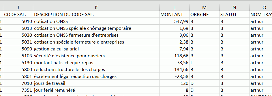

Voici comment se présente ma feuille CSV états de salaire :
Et je cherche à obtenir ceci dans ma feuille de résultat :
Je cherche donc 7010 dans la colonne J, qui me renvoie le nombre en colonne L, si mon nom en colonne O est identique au nom en A2.
=RECHERCHEX(B1;'CSV états de salaire'!J:J;'CSV états de salaire'!L:L;RECHERCHEX(A2;'CSV états de salaire'!O:O;'CSV états de salaire'!J:J;"";0))
Mais mon résultat actuel est erroné (j'obtiens 5010), j'indique donc mal quelque chose mais je ne trouve pas où.

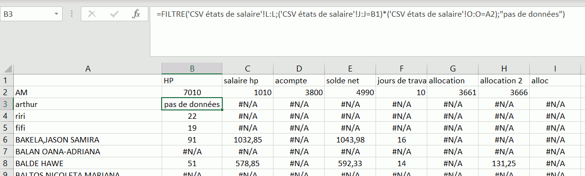

Essaie :
=FILTRE(L:L;(J:J=B1)*(O:O=A2);"pas de données")
Mets tes données sous forme de tableau structuré pour éviter de travailler sur des colonnes entières.

J'ai essayé le filtre mais ça me renvoie "pas de donnée"
Pour les autres cellules elles sont en INDEX&EQUIV et ce résultat en #N/A m'ennuie car je dois faire des additions entre cellules
C'est pour cela que je pense qu'une rechercheX imbriquée serait ma solution
Qu'en penses-tu?
