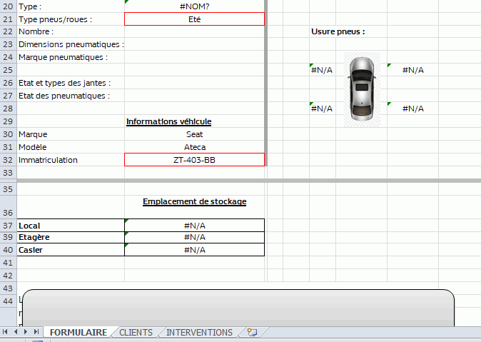

La question est celle d"une débutante mais je n'arrive pas du tout à avancer : ( Je bloque sur une formule index+equiv où je n'arrive pas à trouver mon erreur, vous serait-il possible de m'aider ? (PS: les données insérées dans le tableau sont fictives bien évidemment)
Voici ma première feuille :
et ma troisième feuille nommée intervention :
Je souhaiterais qu'en fonction des données insérée en feuille FORMULAIRE en B32 (Immatriculation) et en B21(Type pneus) je puisse trouver les autres données située en B20-22-23-24-26-27. ces données sont entrée préalablement de manière manuelle dans la feuille 3 nommée INTERVENTION.
Voici donc la formule que j'ai insérée en B20 : =INDEX(INTERVENTIONS!F2:F1999;SOMMEPROD(COLON(INTERVENTIONS!B2:B45)*(INTERVENTIONS!B2:B45=FORMULAIRE!B32)*(INTERVENTIONS!E2:E33=FORMULAIRE!B21))-1;1)
Qui me renvoi l'erreur affichée c'est à dire #NOM ?
Merci d'avance pour votre aide :)

La formule fonctionne que pour les deux première lignes et pas pour le reste, par exemple l'autre immatriculation ne fonctionne pas.
Je ne veux pas t'embêter plus je vais essayer de trouver un autre moyen de résoudre mon problème. Merci quand même d'avoir pris de ton temps
peux-tu préciser car je ne vois pas ce qui ne marche pas : si je change l'immat, j'ai bien les données correspondante mais comme il y a seulement hiver, on ne trouve pas été
Peut-être y-a-t-il un souci de mon côté ?
Avec la seconde immat fictive j'ai ce résultat qui apparait et pourtant effectivement je suis en pneus hiver
Coucou !
Je m'inscrute
Lenkalili c'est parce que sur la feuille intervention il y a un espace a la fin de l'imat" du coup c'est pour ca que ca ne trouve pas tu peux supprimé l'espace et ca fonctionne

Attention de façon générale à ces espaces qui traînent en début ou fin de chaîne : c'est un problème récurent
Merci beaucoup à vous deux!
J'étais tellement centrée sur ma problématique de formules que je n'ai même pas fait attention à cette erreur bête de ma part.
