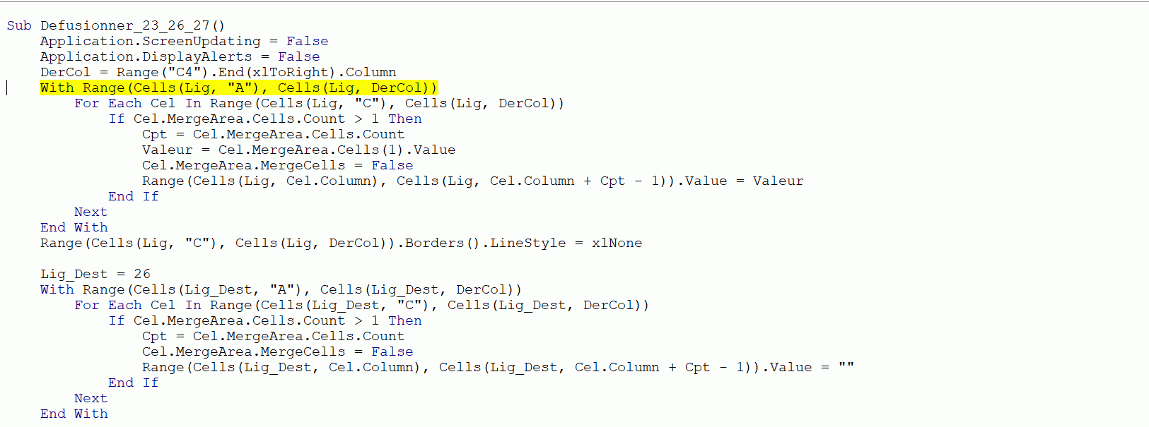

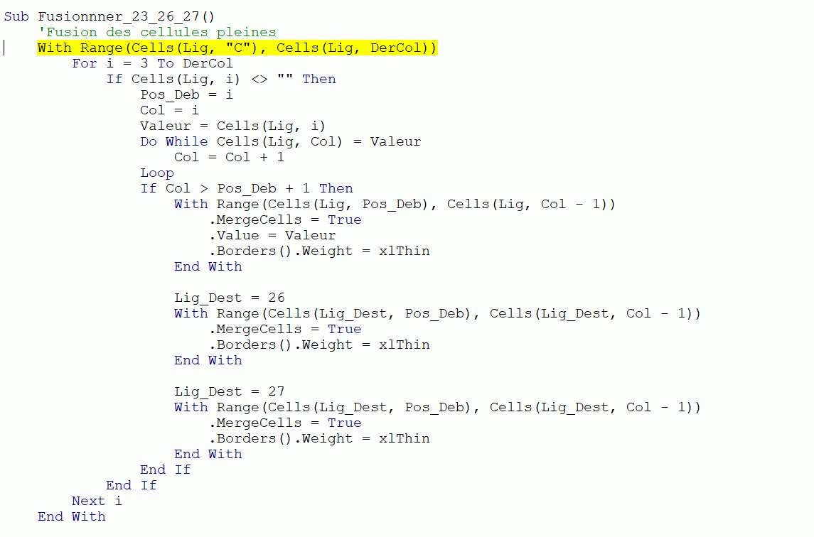

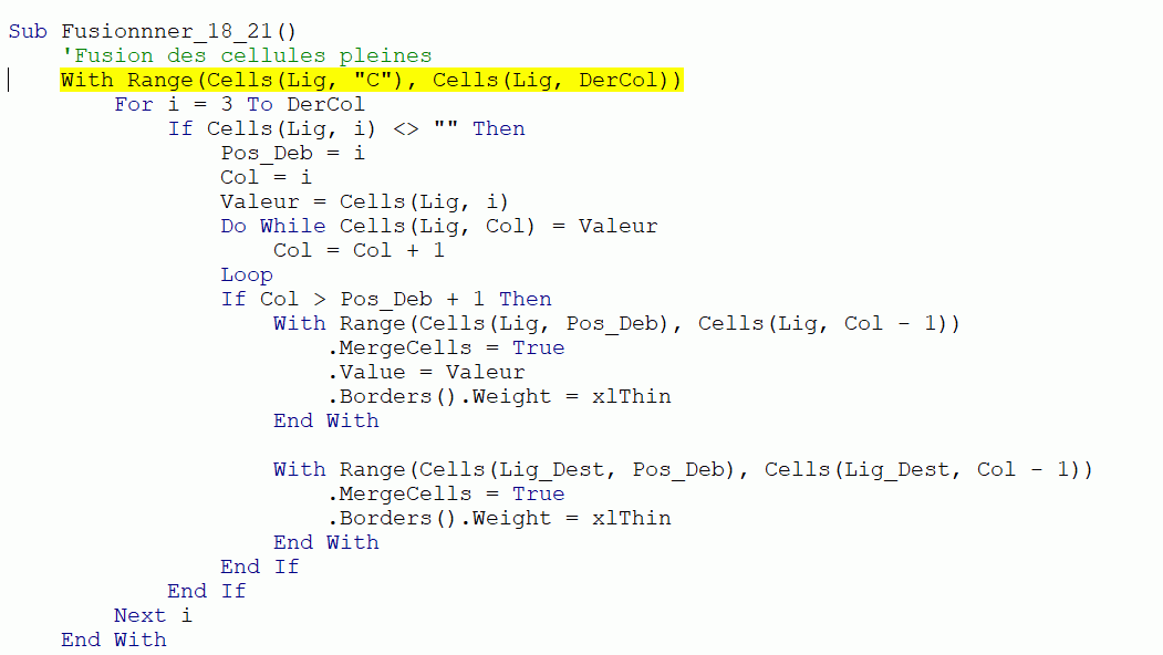

C'est incroyable, c'est exactement ce qu'il fallait comme système. C'est super! J'ai juste deux trois problèmes avec cette ligne en jaune sur plusieurs macros je ne comprends pas trop quoi modifier?
Autre petite question cette macro ne peut seulement fonctionner sur un document non partagé on est d'accord? Ou est-il possible aussi sur un document partagé?
