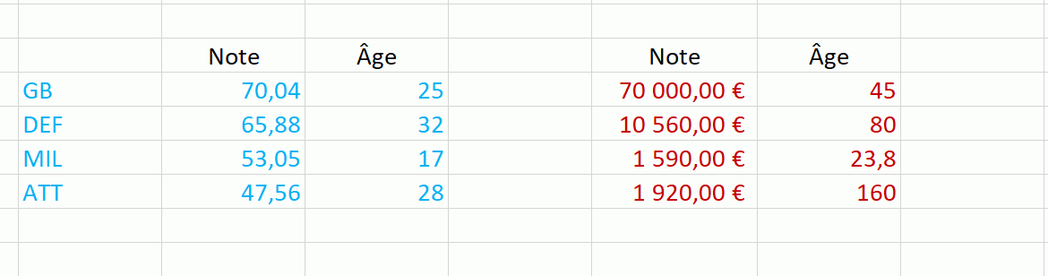

Je vous explique mon problème. J'ai 2 tableaux un pour les notes un pour les âges. Dans chaque tableau il y a des colonnes et des lignes contenant des informations (voir ci-dessous)

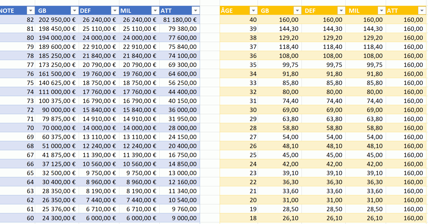

J'aimerai qu'en fonction d'un autre tableau les valeurs soient renvoyés en cherchant la cellule qui se trouve dans la bonne ligne et la bonne colonne. Un peu à la manière d'un touché coulé!
Exemple dans le tableau ci-dessous :
Lorsque j'ai GB - 70,04 j'aimerai qu'il arrondisse à 70 et cherche la valeur qui se trouve dans le tableau bleu (colonne GB, ligne 70) et renvoie la valeur 70 000 €. De même pour les âges. Si j'ai DEF 32 j'aimerai qu'il renvoie 80.
J'ai mis un exemple ci-dessous sachant que le rouge ce sont les valeurs qu'il doit renvoyer automatiquement juste en inscrivant les valeurs en bleu. Est-ce possible ?

Une proposition.
27calcul-age.xlsx (20.98 Ko)
Un grand merci c'est exactement ce que je cherchais
