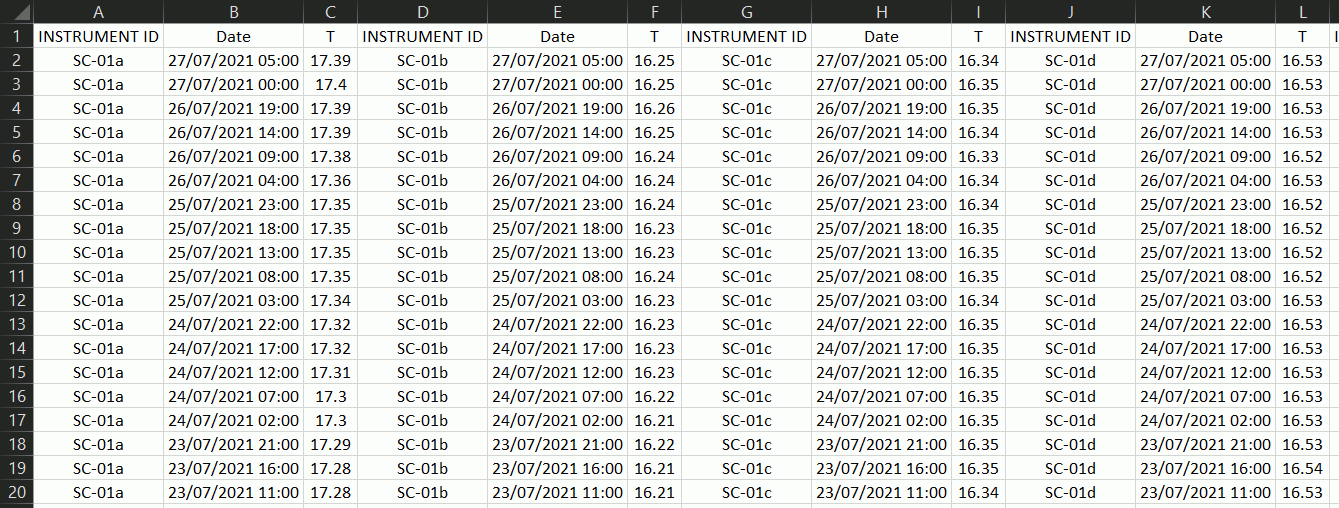

J'ai un tableau de données avec de nombreuses colonnes (plusieurs dizaines voire centaines) et lignes que je récupère d'un autre fichier.
Ce tableau est organisé comme cela (une colonne avec le nom, une colonne avec la date+heure et une colonne avec une variable T), ces 3 colonnes se répètent un paquet de fois comme vous pouvez le voir sur l'extrait...
Mon but est dans un autre onglet de définir ce qu'on souhaite récupérer (n° instrument et Date/heure) pour avoir le T associé.
J'ai essayé avec RECHERCHEV sur tout le tableau mais ça ne me donne pas le résultat en fonction de l'heure et j'ai également essayé avec INDEX et EQUIV, mais pour cela je dois sélectionner les colonnes, par exemple : =INDEX('Données'!F2:F66;EQUIV(J3&'SYNTHESE'!AB8:AC8;'Données'!D2:D312&'Données'!E2:E312;0)).
Je voudrais essayer d'automatiser cela pour l'ensemble du tableau, mais je ne sais pas comment "incrémenter" des colonnes qui sont en lettres...
Si vous voyez comment modifier ma formule, ou au pire passer en VBA...

J'ai complété le profil et voilà le fichier de data dont je parlais.

Une proposition Power Query, TCD et segments.

@Sheaven avec une petite fonction personnalisée
Bonjour à tous !
J'avais travaillé à une proposition, via Power Query, avec un TCD (comme Jean-Eric). Je viens de rajouter une forme de présentation des données via la fonction FILTRE.
Merci à tous les 2, vraiment.
C'est exactement ça que je cherchais, surtout la solution de BrunoM45 !
