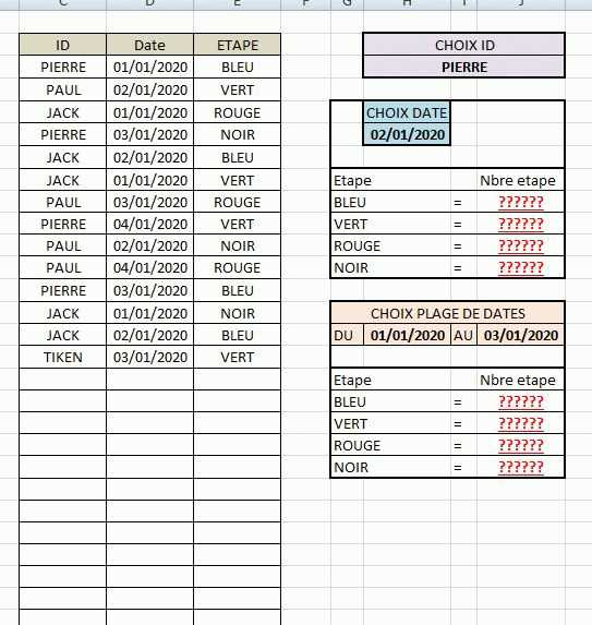

Je vous lis dans l'ombre depuis pas mal de temps , mais aujourd'hui je n'arrive pas a trouver de solution...
Alors je me décide a faire appel a vos connaissances.
Pour faire simple :
j'ai un tableau, qui se mets à jour automatiquement par extraction, comportant 3 colonnes :
-des noms d'utilisateurs, des dates ( pas dans l'ordre)et le nom d'une étape.
Je voudrais utiliser ces données pour pouvoir :
1- faire le choix d'un utilisateur ( case choix ID )
2- soit choisir une date une plage de date ( case choix date ou plage de date )
tout cela pour avoir la quantité de chaque etapes ( pour le moment les ?????? )
En complement sur les 3 colonnes je ne peux avoir d'action de filtre etc..
j’espère être assez explicatif, voici ci dessous la tete de mon tableau :
testt
Merci d'avance.

bonjour,
une proposition
25test-44.xlsx (13.39 Ko)
Bonjour frdd, h2so4,
Une proposition avec un TCD et des segments.
26test.xlsx (23.36 Ko)
un essai
26frdd.xlsx (15.02 Ko)
Bonjour à vous !
Merci pour vos reponses tres rapide !
La reponse de h2so4, est celle qui me convient le mieux, donc grand merci @ toi, mais merci avous aussi Tulipe et Zebulon , cela fait voir que pour un resultat donné , nous pouvons avoir plusieurs facons de faire !
Merci @ vous encore une fois , je peux passer le post en Resolu !
