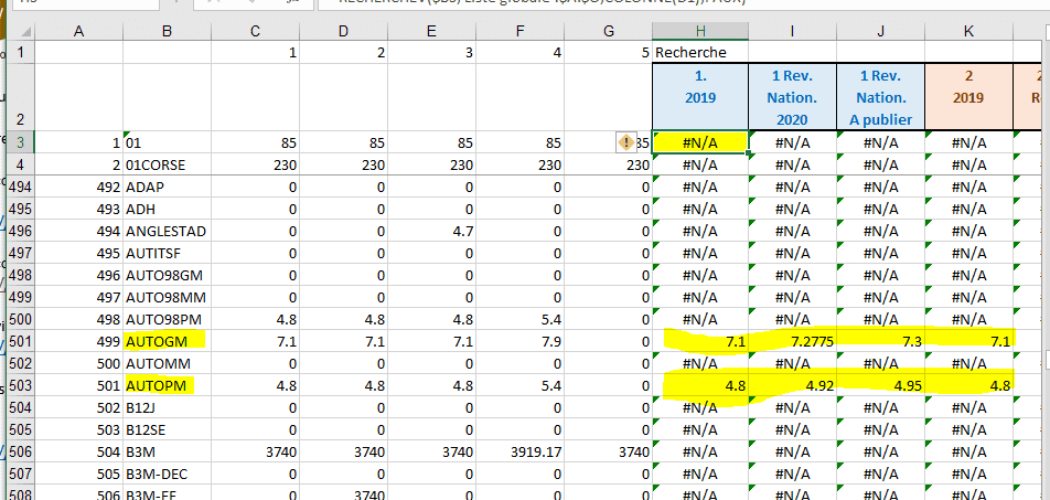

Par contre les données ne sont pas reprises. Elles s'affichent toutes en N/A
Ce n'est pas vrai, si la référence en colonne B existe sur l'autre feuille, les valeurs sont trouvées. J'avais fait exprès d'enregistrer mon fichier vers les lignes 501 et 503 pour te le démontrer. Regarde l'image ci-dessous (double clic dessus pour l'agrandir).
Il est bien entendu que si tu souhaites que les cellules dans lesquelles apparaissent ces #N/A soient vides ou montrent 0, on pourrait le réaliser.
Bonne soirée.
De plus, les nombres sont considérés comme du texte sur un des onglets, ce qui n'aide pas.
Bonsoir Yvouille,
En fait ce sont les données numériques qui ne se reportaient pas. J'ai ajouté à ta formule pour les lignes concernées CNUM. Du coup ça marche bien, ça reporte aussi les nombres.
