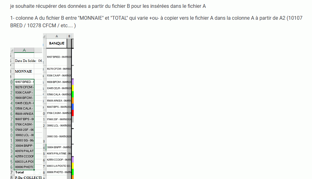

je souhaite récupérer des données a partir du fichier B pour les insérées dans le fichier A
1- colonne A du fichier B entre "MONNAIE" et "TOTAL" qui varie +ou- à copier vers le fichier A dans la colonne A à partir de A2 (10107 BRED / 10278 CFCM / etc.... )
image image
2- ensuite rechercher et copier du fichier B vers le fichier A pour 3 catégories ( MONNAIE / BILLET Qualité Distinct du Billet : IMPROPRE / BILLET Qualité Distinct du Billet : VALIDE les montants correspondants pour chaque ligne par Banque.(voir exemple avec la ligne 10107 BRED)

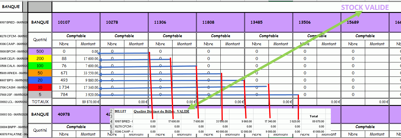

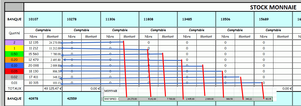

comment modifier le code pour la "MONNAIE" et les autres, il faudrait décaler d'une cellule vers le bas, ça enlève Montant à coté de Nbre
24270 doit être sur la ligne du 2 et pour l'IMPROPRE (19500 doit être sur la ligne du 500)
@++ Galiax
image image image

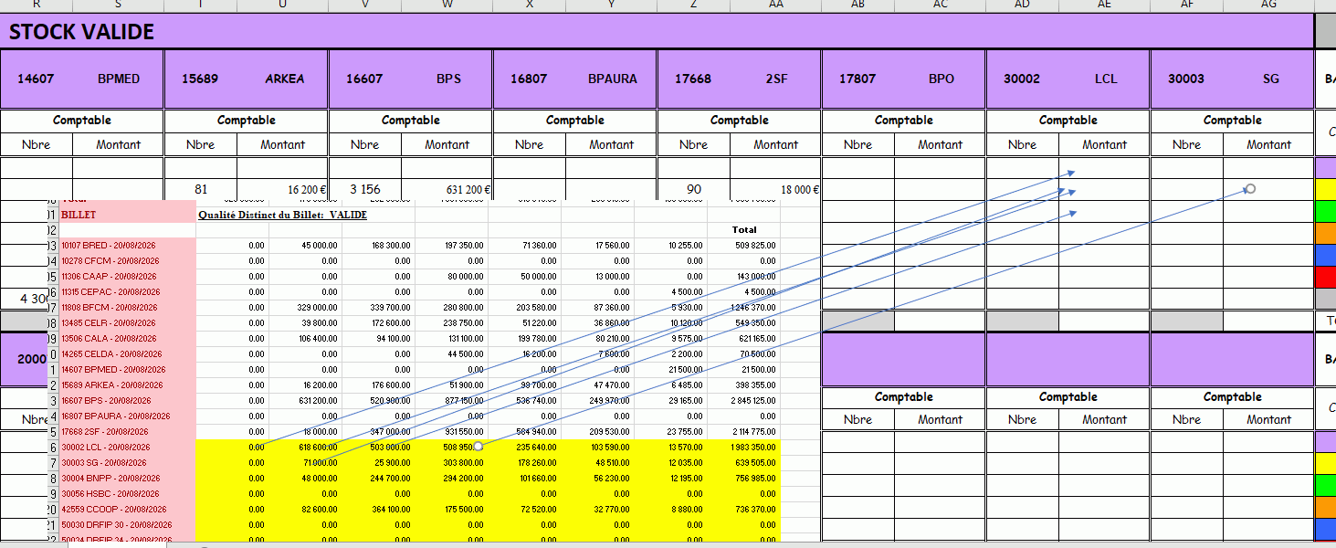

Bonjour François,
On y es presque, mais dans les "IMPROPRE" le montant "SG" ne se met pas dans la bonne colonne.
et dans les "ATTENTE QUALITE" le montant qui devrait se trouvé dans la colonne "20007 ATTIWAFA" se met dans colonne "14607 BPMED" ???

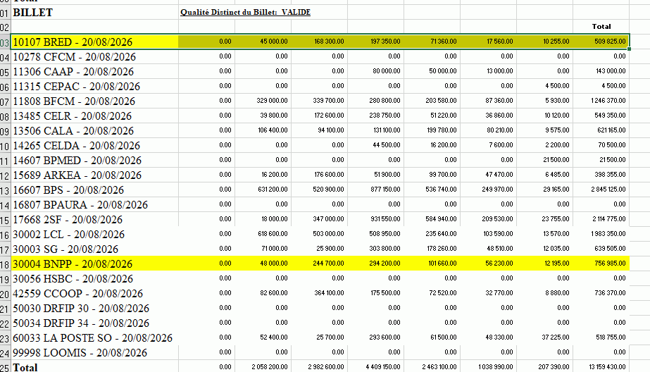

Désolé, mais maintenant c'est dans les "VALIDE", les montants de la "BNP" se mettent dans la "BRED" et du coup il n'y a pas les montants de la "BRED"!!!

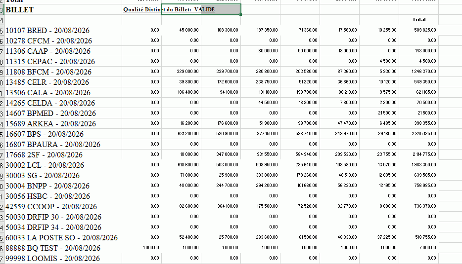

je pense qu'on va oublier le TRI (on verra plus tard) car maintenant ça ne fait pas la bonne répartition du fichier B vers a-v6
je n'arrive pas a comprendre pourquoi les montants ne vont pas au bon endroit!!!
j'avais oublier de préciser que le tri devait ce faire par "code" du + petit au + grand (voir ci-dessous)
est-ce que si je remplace "banque" par "code" dans le code vba le TRI par code marchera?
