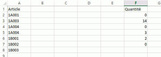

Ci-joint un fichier permettant je l’espère de mieux me faire comprendre
Je souhaite donc récupérer les articles quand la quantité est >0
21exemple.xlsx (8.07 Ko)
"Récupérer", ça veut dire quoi ? On peut en faire des dizaines de choses, des valeurs supérieures à 0...
Essaie de dire clairement ce que tu souhaites qu'il se passe, ou fais le en dur sur ton fichier, qu'on arrive à en sortir une logique.
Mettre dans une variable le contenu de la cellule A quand la quantité est >0
Dans l'exemple je voudrais que la variable récupère 1A002, 1A004 et 1B001.
