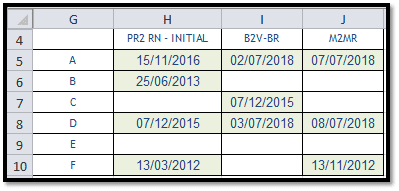

H5 :
=SI(NB.SI.ENS($A$2:$A$133;$G5;$B$2:$B$133;H$4)=0;"";MAX(SI(($A$2:$A$133=$G5)*($B$2:$B$133=H$4);CNUM(($C$2:$C$133)))))
Formule matricielle

ta formule ne fonctionne pas parce que , je ne sais pas ou tu as pris tes dates, c'est n'importe quoi..
Dans la colonne d (formatée en date), en d2=c2*1, que tu descends jusqu’à 74 et tu te sers de la colonne d
{=MAX(SI(($A$2:$A$74=E5)*(B2:B74=F4);d2:d74))}

bonsoir
en rusant
=MAX(SI(($A$2:$A$74=$G5)*($B$2:$B$74=H$4);TEXTE($C$2:$C$74;"jj/mm/aaaa")*1))
matricielle a 3 doigts
pour faire propre format perso : jj/mm/aaaa;jj/mm/aaaa;""
