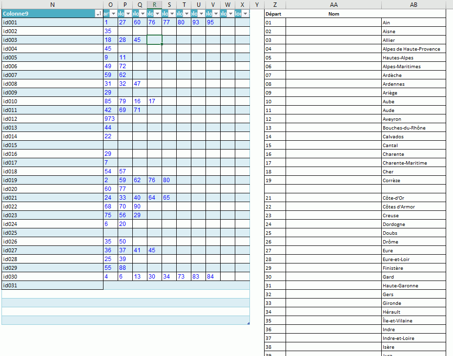

Pour faire simple j'aimerais savoir comment faire une recherche dans plusieurs colonnes.
J'aimerais que dans la colonne AA je trouve le nom qui est dans la colonne N en fonction du numéro de département de la colonne Z en fonction dans colonne de O à X
Ps: il n'y aura jamais de doublons de N° de départements dans les colonne OàX.
j'espère avoir était clair et en tout cas merci d'avance a vous

Merci de votre reponse aussi rapide mais cela ne fonctionne voici le fichier en pj

Bonjour sebbarts, Yvouille,
A ma grande déception, le EQUIV ne fonctionne pas sur plusieurs colonnes.
Donc je pense qu'une macro s'impose en effet, à moins de créer une petite fonction personnalisée EQUIVPLUS par exemple, permettant d'obtenir la ligne où se trouve le département...
Cdlt,
Bonjour mille merci Youville
Cela fonctionne a la perfection je n'aurais jamais reussi sans vous.
