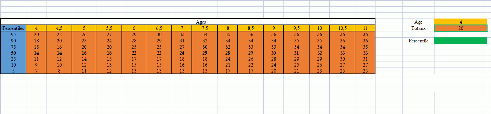

Je n'arrive pas à réaliser une recherche dans un tableau.
En gros je veux que dans ma case verte Excel me donne le percentile (bleu) correspondant à l'âge (jaune) et au total (orange). Ici le total est présent dans le tableau, mais il se peut qu'il n'y soit pas, si il n'y ait pas, j'aimerais qu'il aille au chiffre le plus proche (supérieur ou inférieur).
J'ai essayer recherchev, (mais qu'en sélectionnant les 2 premières colonnes) mais quand je mets true, il se réfère toujours au percentile 5... Sauf que ce n'est pas correct...
Si quelqu'un a une solution pour moi, merci infiniement !

une proposition
21maxime.xlsx (12.45 Ko)

certes ; donc il y a toujours moyen de faire coller au tablo l'age calculé et la val total proche aussi calculée
j'ai bien vu des cels vides en X W (=somme) ainsi qu'un lien pour le total mais vu que c'était vide ...........

Une proposition en U8 ? :
=INDEX(C7:C13;EQUIV(INDEX(INDEX(D7:R13;;EQUIV(U5;D6:R6;));EQUIV(MIN(ABS(INDEX(D7:R13;;EQUIV(U5;D6:R6;))-U6));ABS(INDEX(D7:R13;;EQUIV(U5;D6:R6;))-U6);0));INDEX(D7:R13;;EQUIV(U5;D6:R6;));0))

Et avec ça en U8 :
=INDEX(C7:C13;EQUIV(U6;INDEX($D$7:$R$13;0;EQUIV(U5;$D$6:$R$6;0));-1))

JFL : j'ai copié collé ta formule, mais j'ai un #N/A...
Avez-vous saisi des valeurs en U5 et U6 ?

Par contre, et sauf erreur de ma part, la proposition de l'ami Als35 ne gère pas la contrainte "Ici le total est présent dans le tableau, mais il se peut qu'il n'y soit pas, si il n'y ait pas, j'aimerais qu'il aille au chiffre le plus proche (supérieur ou inférieur)."

en effet , mais se pose aussi la question de comment est calculé le total qui sert de critère et quelle valeur respecte la fourchette du panel correspondant à chaque age , cela va se finir avec une matricielle qui extrait la valeur la plus proche dans le panel correspondant à l'age
