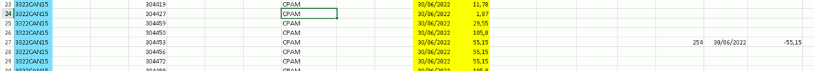

En effet comme tu le vois dans les deux images on trouve une correspondance pour ces deux montants, même date et même centre. Par contre le résultat est affiché sur la deuxième ligne de chacun des onglets.
Penses-tu que l'on peut afficher le résultat sur les lignes correspondantes, c'est-à-dire que sur l'onglet "Source" (1ère image) en ligne 241 je retrouve le résultat de l'onglet "Banque" et que sur l'onglet "Banque" (2nd image) en ligne 12 je retrouve le résultat de l'onglet "Source" ?

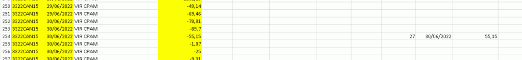

Je n'ai pas du m'exprimer assez clairement. Pour essayer de me faire comprendre plus facilement je joints deux captures écrans du résultats que je souhaiterais.
Dans le premier onglet en ligne 254 je retrouve la correspondance du numéro de ligne du second onglet, la date et le montant et inversement pour la seconde image.

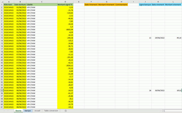

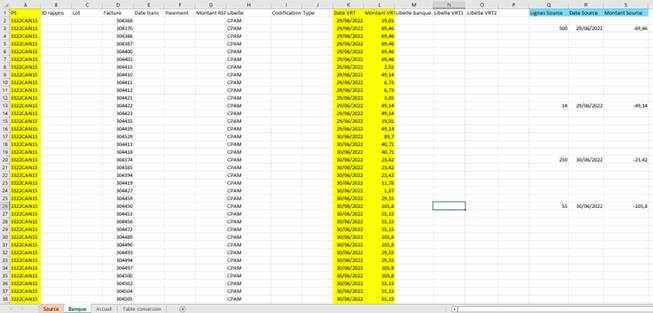

J'ai fait deux autres captures d'écrans en essayant d'être plus clair sur ceux-ci. Ne tiens pas compte des résultats j'ai fait en sorte que ceux-ci soient parlant mais ils ne sont pas juste, c'est juste pour avoir l'idée du résultat souhaitait.
Dans l'onglet "Banque" (1ère image), en ligne 13 j'ai un résultat qui me renvoie la ligne 14 de l'onglet "Source" ainsi que la date et le montant correspondant. Et quand tu regardes l'onglet "Source" (2nd image) en ligne 14 j'ai le résultat de la ligne 13 de l'onglet "Banque" qui ressort avec les données car correspondance entre les lignes des deux onglets sur les critères dont nous avons parlé au début (centre, date, montant).
Pareil pour la ligne 26 de l'onglet "Banque" et ligne 55 pour l'onglet "source" ainsi de suite et s'il n'y a pas de correspondance alors aucune info sur la ligne.
image image
