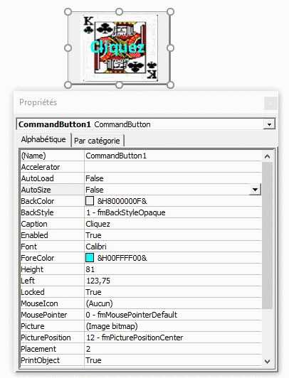

Bonjour KiraWashi,
Alors utilisez les propriétés du contrôle. Voir image ci-dessous.
roiter
La PicturePosition a été inscrite à 12 - fmPicturePositionCenter
Puis le Texte de la Caption a été mis en style Gras Taille 20 ou + selon besoin. Avec une couleur vive contrastante par rapport à l'image.
La police (ici Calibri) peut être modifiée pour plus de contraste.
Mais il y aura moins de possibilités que par le biais d'un éditeur d'Image.
C'est peut être suffisant...
