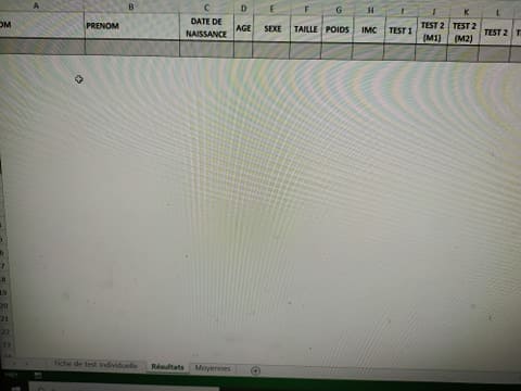

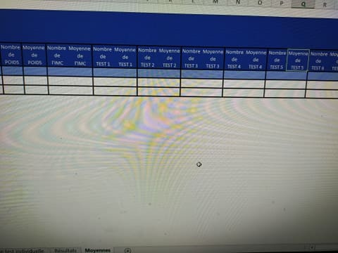

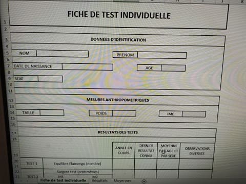

Alors effectivement quand je remplis la fiche individuelle de test (photo 1) tout se reporte très bien dans le tableau des résultats (photo 2) et dans le tableau des moyennes (photo 3).
J'avais plutôt pensé le faire dans le sens où je remplissais initialement le tableau de la photo 2. Je mettais tous les résultats des sportifs dans ce tableau là, et je lançais une impression de la feuille de résultats individuelle (photo 1) afin qu'elle s'imprime avec les résultats de chaque participant individuellement (style publipostage).
