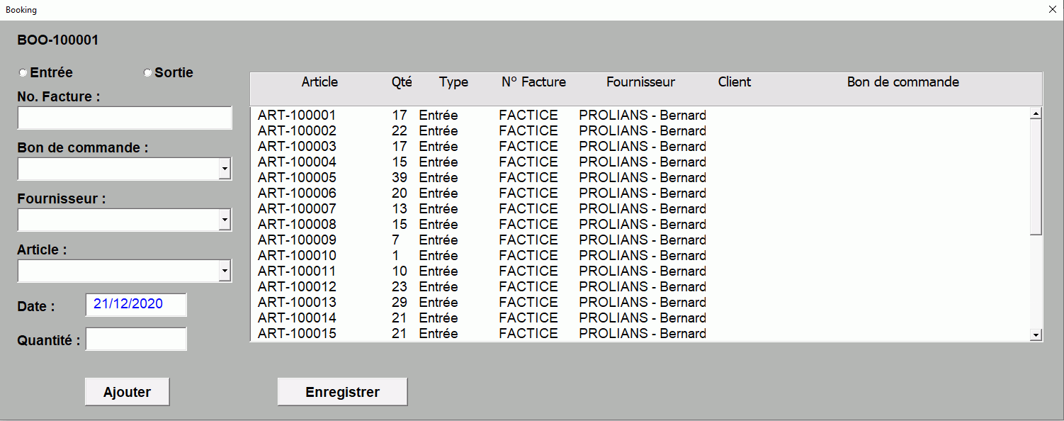

En appuyant sur "ADD" ça m'ouvre la fenêtre ci-dessous me permettant soit de faire une recherche d'une date antérieure soit de créer une nouvelle réservation du jour J.

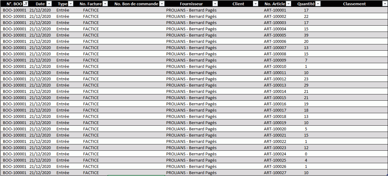

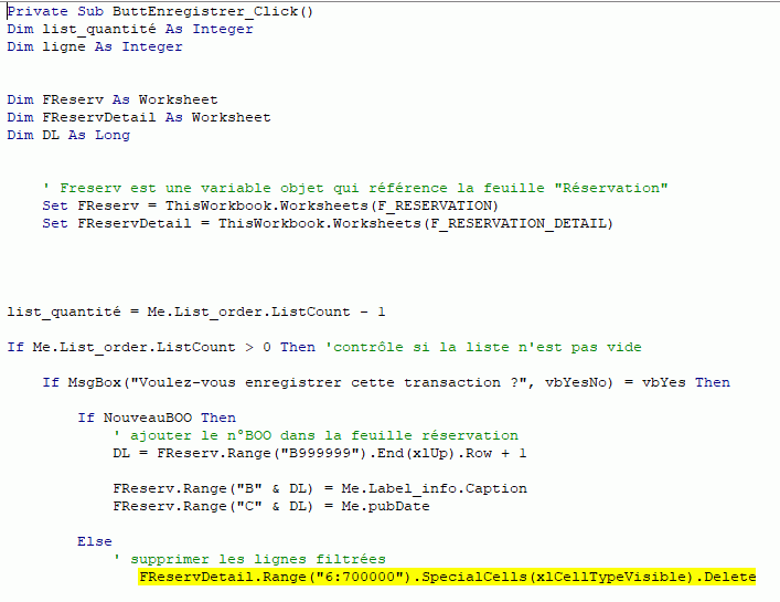

Si je prends l'exemple ci-dessous du 21/12/2020, je peux voir mes réservations, je peux ajouter une nouvelle ligne de réservation ou en supprimer une si besoin. Mais mon problème est à l'enregistrement. Quand je clique sur mon bouton "ENREGISTRER" celui-ci me demande bien ma confirmation d'enregistrement. mais quand je clique sur oui cela m'ouvre le menu de debogage ==> L'erreur d'exécution 1004: La méthode Delete de la classe Range a échoué.

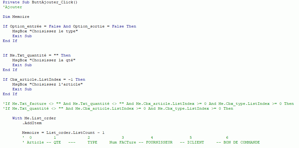

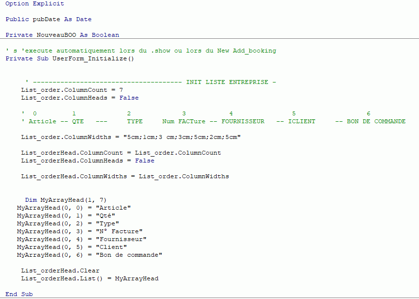

Je n'arrive pas à trouver ou la commande pêche.
La formule doit me permettre de supprimer le tableau ci-dessous en sachant que celui-ci est dans une autre feuille. Le reste de la formule permet de régénérer le tableau avec les lignes ajoutées dans le formulaire. Je vous ai mis tout le code ci-dessous.
image image image image image image image image image image image image image image image image
En espérant que vous pourrez m'éclairer la où j'ai pêché.

une cause possible est qu'il n'y a pas de lignes à supprimer.
sinon, merci de mettre un fichier exemple (pas de copies d'écran) dans lequel on peut reproduire le problème que tu rencontres.

pas sûr d'avoir bien pu reproduire le problème que tu mentionnes, mais voici une proposition de correction.
73gestion-de-stock.zip (170.40 Ko)
Super h2so4, merci beaucoup ça fonctionne. Pouvez-vous m'expliquer le code que vous avez rajouté s'il vous plait ?
re-bonjour,
apparemment, vba/excel a du mal à gérer la visibilité sur 700000 lignes (j'ai supposé que ce nombre était largement supérieur au nombre de lignes réellement utilisées). Dès lors, j'ai adapté les instructions pour tenir compte du nombre de lignes réellement utilisées.
