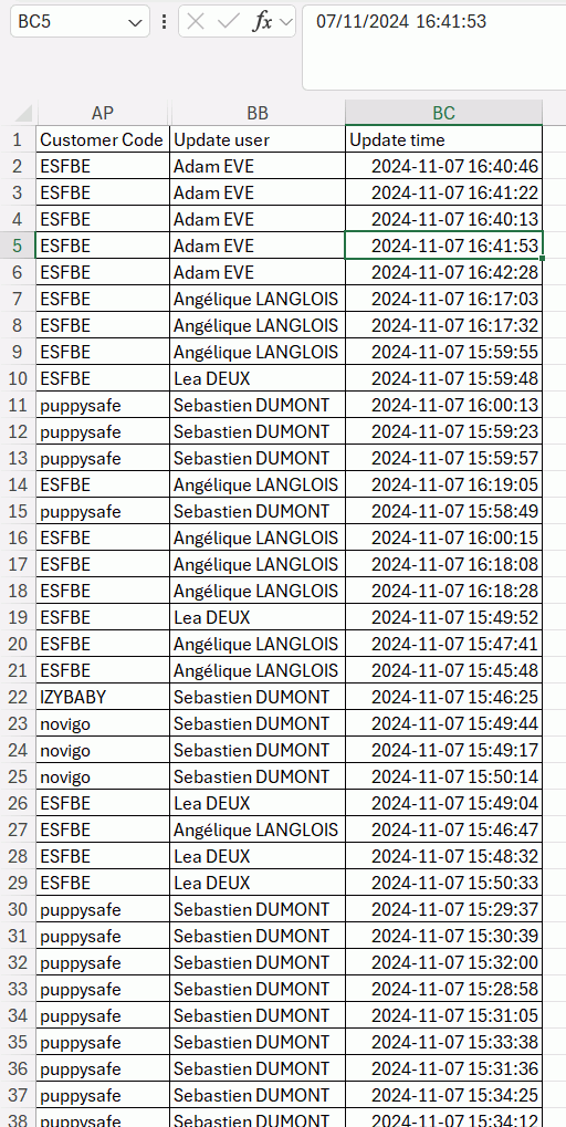

J'ai un petit souci, j'ai un tableau avec pas mal de données, dans ce dernier j'aimerais compiler et ainsi remonter plusieurs informations :
Dans la colonne "Nom" est inscrit sur chacune des ligne le nom de la personne qui a fait le bouleau.
Dans la colonne "Code client" est inscrit sur chacune des lignes ele client pour lequel la personne a travaillé.
Dans la colonne "Date" est inscrit la date à laquelle le travail a été effectué.
Pour le "Nom" et le "Code client" j'ai utilisé la fonction ci-dessous :
=NB.SI.ENS(
Jusque là j'arrive à remonter le nombre qu'il me faut.
Mais là ou ca se corse c'est lorsque je demande de sélectionner une date.
J'avais tenté de la mettre avec la fonction NB.SI.ENS mais rien y fait.
Puis en cherchant on m'a dit de passer par la fonction COUNTIFS, mais pareil je suis devant un mur et je ne sais pas comment avancer.
En sachant aussi que la colonne "Update time" qu'il y a une diffrence entre le tableur et ce qu'il y a de stipuler dans le champs.
Merci pour l'aide que vous pourriez m'apporter.

Mais j'aimerais savoir sur un jour en particulier (Ex : 04/11/2024) combien de dossier EFSBE est-ce que Angélique à fait ?
Et remonté ces données dans l'onglet NOVEMBRE 2024.
D'ou la formule NB.SI.ENS
Mais avec la date je n'arrive pas à l'isoler.
