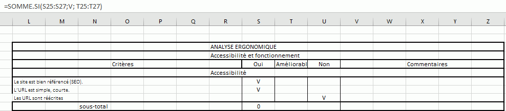

J'ai besoin de créer une formule SOMME.SI qui n'a pas l'air de fonctionner (voir screen). j'ai surement fait une erreur quelque part, mais je n'arrive pas à voir où... Une âme charitable pour m'aider ? Merci !
capture28
Bonjour, comme la lettre V est du texte, il faut la mettre entre guillemets dans la formule.

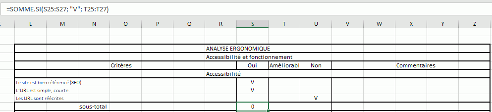

Même problème :/
capture29
Tu fais la somme de la colonne T qui est vierge donc le résultat est 0 c'est logique.
Ce n'est pas la fonction NB.SI que tu voudrais utiliser plutôt pour connaitre le nombres de ligne qui contiennent V?
Ah je n'avais même pas poussé juste là, j'ai juste fait attention au V qui n'était pas entre guillemets.
Tu ne peux effectivement pas additionner du texte.
Il te faut trouver le nombre de fois que tu trouves la lettre, avec la fonction nb.si.
Le V sera toujours à mettre entre guillemets
Super, merci beaucoup ! Effectivement ça marche mieux comme ça !
