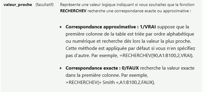

L'utilisation de la fonction RECHERCHEV est fautive.
L'argument "VRAI" nécessite que la colonne soit triée, ce qui n'est pas le cas dans votre classeur.
Quant à la fonction EQUIV et l'argument 0, cela suppose que la valeur cherchée existe. Ce qui n'est pas le cas.

La plage, dans le classeur de M12, a été triée et non filtrée. La cohérence des informations par ligne est donc préservée.
L'argument 1 de la la fonction EQUIV nécessite que la colonne A soit triée en ordre croissant.
