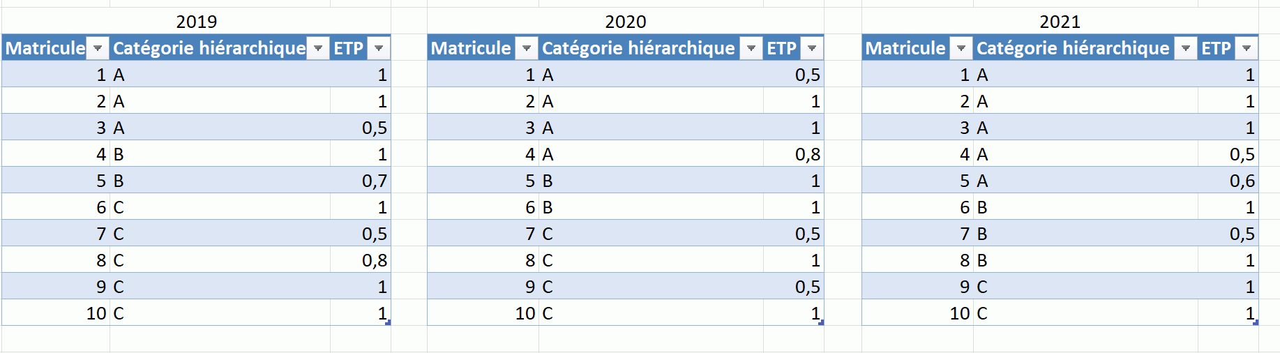

Je vous expose mon problème vie un exemple simplifié. J'ai une cohorte de 10 agents, immatriculé de 1 à 10. Pour les années 2018 à 2020 inclus, on attribue deux types de valeurs à ces agents : leur catégorie hiérarchique (de A à C) et leur équivalant temp plein (ETP : unité de décompte d'un effectif prenant en compte le temps partiel ou la quotité de temps de travail). Ces valeurs peuvent changer pour chaque agent d'une année sur l'autre.
Voilà dans mon exemple les données en question :
1

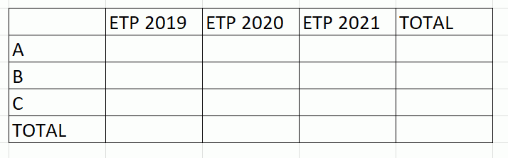

J'utilise Powerpivot sur Excel 2010 (pas le choix dans mon cas). Et, pour connaitre l'effectif en ETP par année pour chaque catégorie hiérarchique je souhaites produire un TCD me restituant le croisement suivant :
2
