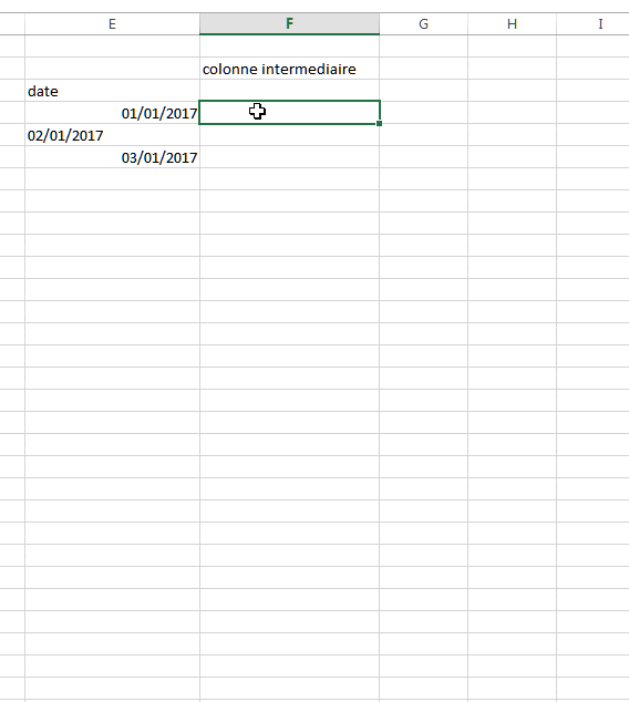

J'ai un problème. Je travaille sur un fichier excel, il y a certaine date qui sont automatiquement à gauche après une exportation. Etant donner que je ne peux rien faire sur l'exportation, avec vous une idée pour replacer les dates correctements.
(çi-joint le screen)
Merci à vous !

Merci de ta réponse,
Cela fonctionnement parfaitement en excel classque. Je voulais savoir si tu avais la solution en VBA ?
J'ai oublié de préciser que c'était en VBA...
Merci.

J'ai essayé de faire un text to colum et de mettre en format date. Cela permet de les remettre à gauche mais les valeur sont toujours en string j'ai l'impression.
Merci.
