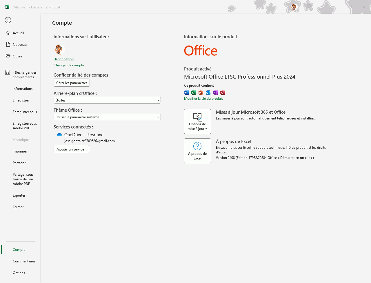

Bonjour à toutes et à tous. J'ai un souci avec Power Query. Je voudrais modifier le fichier Excel "Meuble 1 - Étagère 1/2" (Voir fichier joint). Je le charge donc avec Power Query, mais celui-ci me le charge sous forme de tableau. Voir fichier joint "Power Query". J'ai une centaine de fichier Excel du même type, et à chaque fois, même problème. Je n'y comprends rien. J'utilise Microsoft Office LTSC Professionnel Plus 2024. Merci pour votre aide.
